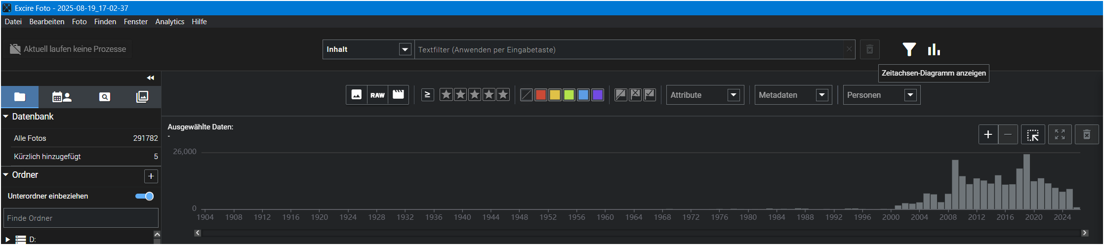

Wie bin ich auf die Unterschiede im Datum drauf gekommen. Ich arbeite mit der Datenbank EXCIRE und in der neuen Version Excire 2027 gibt es die Möglichkeit sich ein Zeitachsen Diagramm anzeigen zu lassen. Ich war dann ganz verwundert das es auch Bilder gibt mit einem Erstellungsdatum 1904. Darauf habe ich den Test gemacht und bin zu den Ergebnissen in der Bridge gekommen.
Screenshot 2026-06-17 140328.png (75.33 KiB) 4340216 mal betrachtet

wenn Dich das stört, musst Du nicht umständlich in jeder Videodatei dieses Datum nachtragen. In Bridge lässt sich das einfach ausblenden. Dazu wählst Du Bearbeiten -> Voreinstellungen... und dann Metadaten aus und entfernst das Häkchen aus Erstellungsdatum.
Das eigentlich relevante Datumsfeld ist Änderungsdatum der Datei ("3" im Screenshot). Dort wird folgendes Datum angezeigt:
  • Wenn es sich bei der Videodatei um die Originaldatei aus dem Aufnahmegerät handelt, wird Datum/Uhrzeit des Abspeicherns, also das Ende der Aufnahme angezeigt.
  • Wenn die Videodatei aus einem Video-Bearbeitungsprogramm (oder aus Wings X) heraus gerendert wurde, wird hier Datum und Uhrzeit des Fertigstellens der Videodatei wiedergegeben.
Das Erstellungsdatum ("1" im Screenshot) gibt lediglich die Startzeit (also wann die Erstellung beginnt) der Originaldatei aus dem Aufnahmegerät an. Die Zeit ist genau um die Länge des Videos kürzer als in Feld "3" angegeben. Und wenn es kein Aufnahmegerät gibt (z.B. aus Wings X, Handbrake etc.), steht hier halt "Null", respektive 01.01.1904.
Das Feld Erstellungsdatum der Datei ("2" im Screenshot) zeigt die tatsächliche Zeit der Erstellung an, z.B. bei einem Kopier- oder Verschiebevorgang, also den Zeitpunkt, an dem diese Datei kopiert wurde.
