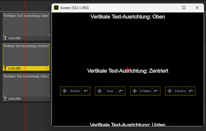

bei der statischen vertikalen Textausrichtung sind die Text bei den Einstellungen Zentriert und Unten nach unten verschoben.
  • Textausrichtung Oben ist ok.
  • Bei der Ausrichtung Zentriert fällt es kaum auf, aber der Text ist etwas unterhalb des Bildzentrums (rotes Kreuz) platziert.
  • Bei der Ausrichtung Unten ist deutlich zu sehen, dass der untere Teil des Textes vom Bildrand abgeschnitten wird, der Text also zu weit unten liegt.
Dazu wieder einen Screenshot, in dem drei Textobjekte mit den entsprechenden Ausrichtungseinstellungen übereinander platziert sind.
Evtl. sitzt der "Fehler" aber auch vor dem Screen... ;)
Beiträge: 3961
Guten Abend Gerhard,
vielen Dank für Deine Rückmeldung! :-) Ich kann dieses Verhalten bestätigen und werde mir das noch auch noch für die nächste Version anschauen.
Schöne Grüße und noch einen angenehmen Abend!
