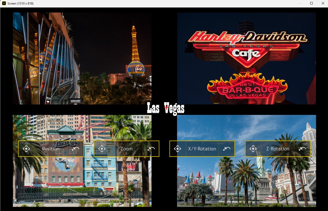

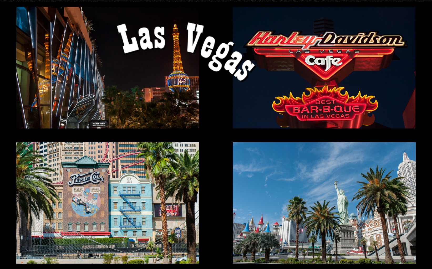

in WIngs 7 sind meine Schriften so gestaltet wie in Foto 1 (Ihr Christoph's wisst das ja). Wie stelle das In WingsX 4.3 ein? Bei mir kommt "nichts Vernünftiges" bei einer Wings 7 Übernahme raus.
Und nein, bitte nicht der Vorschlag, die Schrift als Foto, das führt "an der Sache" vorbei und spätestens bei Neuprogrammierung oder -änderungen brauche ich dann PS oder Wings 7 wieder.
Danke Euch!
Liebe Grüße aus Hof, Jürgen
Version 4.3 - leider zum X-ten Mal Schriften

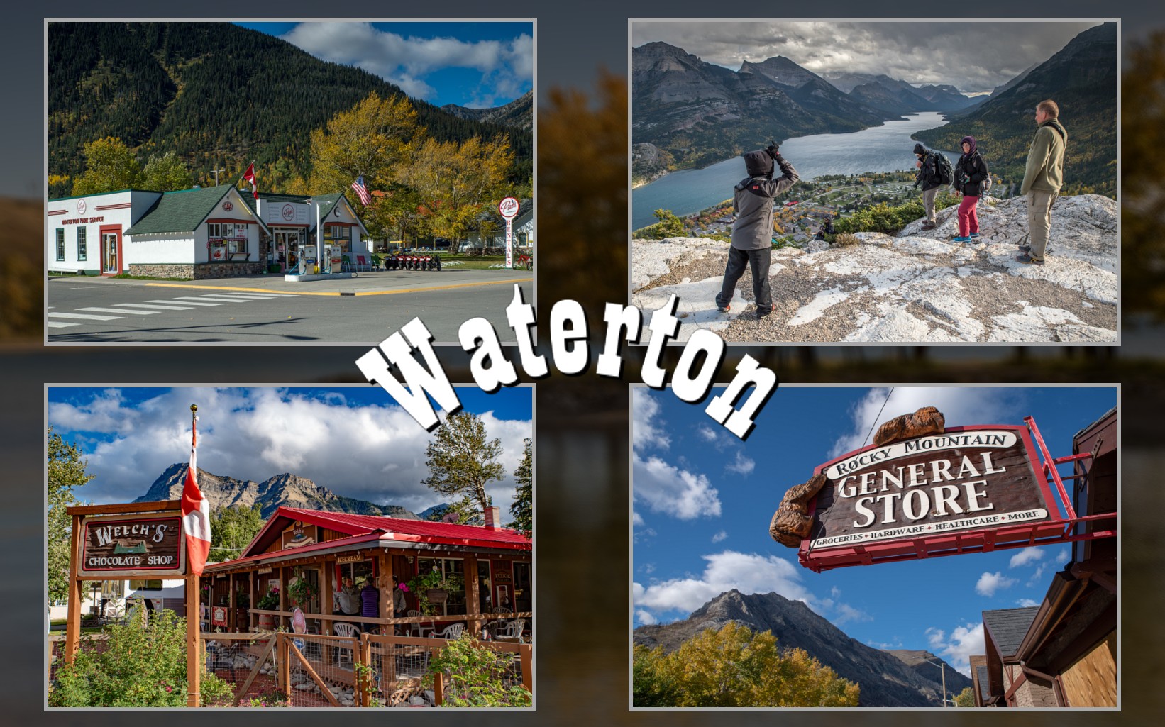

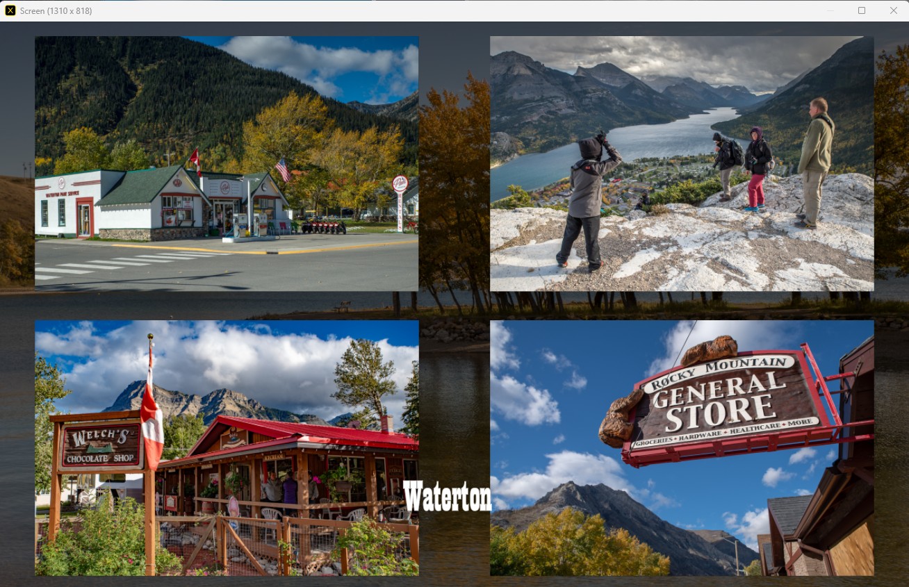

2. Beispiel

Zu Deinem Beitrag: Wings X kann Texte nicht auf einem Kreisbogen anordnen. Wenn Du dieses Feature in Wings 7 verwendet hast und nun einen solchen Kreisbogentext nach Wings X übernehmen möchtest, kannst Du in Wings 7 aus einem Textobjekt mit einem Mausklick ein Textbild erstellen, dass Du dann statt des Textobjekts in Wings X verwendest. Dieses Bild sieht genauso aus wie das ursprüngliche Textobjekt, denn es werden alle Formatierungen, Effekte und der Kreisbogen ins Bild übernommen. Das ist m.E. die einfachste Lösung, da sie nur ein paar Klicks erfordert und ohne weiteres Zutun identisch aussieht.
Wenn Du diesen Weg nicht gehen möchtest, dann kannst Du z.B. in Photoshop ein solches Bild anlegen, dieses in Dein Wings X-Projekt einfügen und bei notwendigen Änderungen einfach mit Rechtsklick "In Photoshop bearbeiten" aufrufen, es Deinen Wünschen entsprechend ändern und wieder speichern.
Dass eine komplexe Show aus Wings 7 bei der Konvertierung nach Wings X etwas Nacharbeit erfordert, ist normal und wird von uns auch immer deutlich kommuniziert. Der Lohn ist dann nicht nur das Weiterarbeiten im viel moderneren Wings X und die Plattformunabhängigkeit sondern auch die Zukunftssicherheit bei Änderungen von Windows bzw. macOS. Letzten Endes muss natürlich jeder selbst entscheiden, ob ihm diese Vorteile wichtig genug und die Nacharbeit wert sind.
