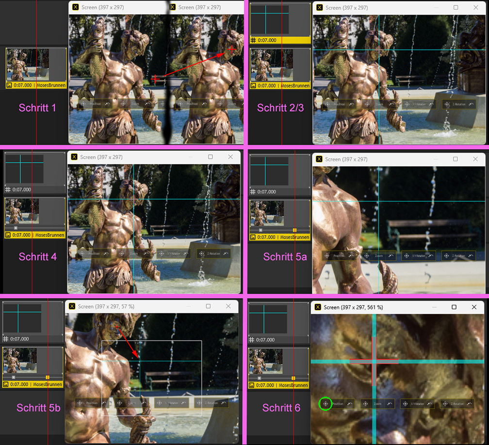

Bemerkung: Da man in einem Beitrag nur 3 Bilder einfügen kann, habe ich alle 6 Screenshots in einem einzigen (etwas größerem) Bild zusammengefasst.

  1. Das Bildobjekt mit einem Klick in die Infozeile selektieren und das Rotationszentrum (rotes Kreuz) an die Stelle verschieben, an der das Zoom-Zentrum liegen soll.
    Hinweis: Das funktioniert am besten, indem man im Eigenschaften-Panel mit der linken Maustaste und gleichzeitigem Drücken von STRG den Balken bei X-Zentrum und Y-Zentrum an die entsprechende Stelle bewegt (ohne STRG sind die Bewegungen zu grob).
    Im Beispiel (s. Screenshot) habe ich das rechte Auge der Statue als Zoom-Mittelpunkt gewählt.
    Ein Tipp, wenn es "pixelgenau" sein soll: Wenn man mit einem kurzen Mausklick den Fokus in den Balken X-Zentrum bzw. Y-Zentrum bringt, lassen sich mit den Pfeiltasten Links und Rechts superfeine Bewegungen ausführen. Dazu sollte man natürlich (mit P und Mausrad) entsprechend in den Screen reinzoomen.
  2. Hilfslinen 1x1 erzeugen und in der Timeline in eine Spur oberhalb des Bildobjekts platzieren
  3. Hilfslinienobjekt in der TL selektieren und im Screen mit der linken Maustaste die Linien in der Vertikalen und Horizontalen so verschieben, dass sie exakt über dem Rotationszentrum des Bildobjekts (rotes Kreuz) einen Schnittpunkt bilden.
    Hinweis: Damit das rote Kreuz auch beim Verschieben der Hilfslinien sichtbar ist, müssen sowohl das Bild- als auch das Hilfslinien-Objekt selektiert sein (das Hilfslinienobjekt als letztes selektieren). Wenn man den Alphawert der Hilfslinien etwas reduziert, schimmert das rote Rotationskreuz des Bildobjekts für eine genauere Positionierung etwas durch.
  4. Nun wird dem Bildobjekt eine Steuerspur Position/Zoom zugefügt. Dabei wird dann schon mal mittig in der Steuerspur automatisch der Start-Keyframe erzeugt, der nach links verschoben wird.
  5. Mit einem Doppelklick in die Steuerspur wird dann weiter rechts der End-Keyframe gesetzt und gleich per ISE editiert:
    1. Mit dem Zoom-Startpad (oder im Eigenschaftenpanel) wird die Zoomgröße eingestellt (im Beispiel 300%)
    2. Dann wird die Position des gezoomten Bildobjekts so verändert, dass das Rotationszentrum wieder exakt unter dem Hilfslinien-"Fadenkreuz" zu liegen kommt.
      Hinweis: Durch den Zoomvorgang kann es sein, dass das Rotationszentrum außerhalb des Screens zu liegen kommt. Dann einfach mit P und Mausrad den Screen soweit verkleinern, bis man das rote Kreuzchen wieder sieht.
  6. Zur Feinjustierung wird der Screen einfach wieder entsprechend vergößert. Für supergenaue Positionierung aktiviert man am besten mit dem linken Schaltfeld im Startpad Position die Tastatursteuerung. Dann kann man mit den Pfeiltasten pixelgenaue Bewegungen durchführen.
Hier die Screenshots zu den einzelnen Schritten:
Zum Schluss kann man für weiche Zoomfahrten bei den Keyframes noch SmartMoves aktivieren.
