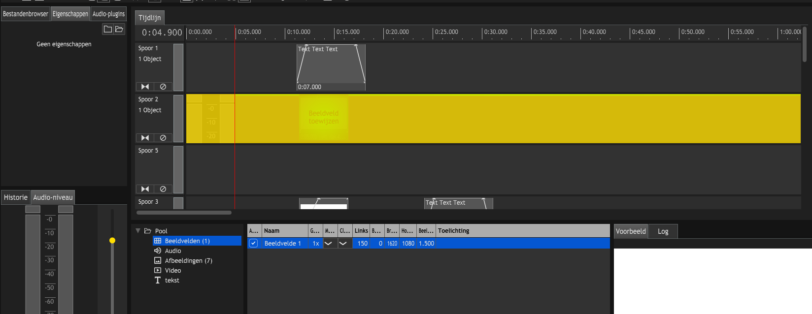

das zuweisen von Bildfeld an einem Bild funktioniert manchmal gut, manchmal nicht:
Schermafdruk - 2022-02-04 17 17 08.png (63.68 KiB) 2994 mal betrachtet
In der gelben Spur erscheinen manchmal auch Bilder aus überquerte Spuren oder andere BIlddaten (hier links von der Locator).
In diesen Fällen wird (meist ?) eine neue Spur hinzugefügt, mit dem gewählten Bildfeld.
ich schaue mir das gerne an. Kannst Du mir bitte möglichst genau sagen, wie ich das reproduzieren kann?
Das einzige dass ich mache: ich schleppe ein Bildfeld aus der Pool in eine Spur, oder auf ein BIld in de Spur.
Es passiert in ein neues Projekt und in ältere Projekte.
Ich habe das Verhalten mit OBS aufgenommen. Das Video dazu findest du in den Stack-Ordner (https://cuno.stackstorage.com/s/WingsX).
Die ganze Bewgungen sind mit gedrückte Maustaste (jeweils bis beim Loslassen eine neue Spurt entsteht).
vielen Dank für die Info und das Video! Ich schaue mir das kurzfristig an.
Ein schönes Wochenende!
Hallo Cuno.
ich habe dieses optische Problem soeben behoben. Nun funktioniert nicht nur alles wie erwartet, sondern es wird auch auch in den Spuren beim Drag & Drop korrekt angezeigt.
