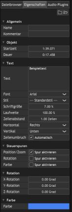

In der Eigenschaftstabelle des Textes finde ich keine Möglichkeit die gewünschten Werte (px-Werte) einzutragen (s. Screenshot).
Die Rasterschritte im Screen sind m.E. 100px Schritte, können wohl angepasst werden.
Die gewünschte Zielposition habe ich ohne Steuerspur (s. 2. Screenshot) nicht hinbekommen, vielleicht übersehe ich aber etwas.

Ich habe die Einstellungen wie in den beiden Bildern vorgenommen:Für dein Zweck brauchst du überhaupt keine Steuerspur:
auch ohne Steuerspur kannst du in der Eigenschaftentabelle (etwas weiter nach unten) direkt die gewünschte Werte für die horizontale und vertikale Position eingeben.

Hallo Günter,
Du musst die Steuerspur einfach löschen. Solange Du eine Steuerspur hast, kannst Du die Werte nicht eingeben, weil ja eben die Steuerspur alles steuert.
