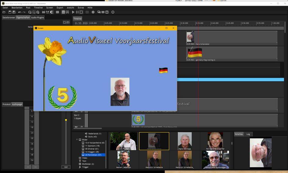

Ich bin dabei ein Stück meiner Festivalprogrammierung (bis jetzt in Wings 7) in Wings X nachzubauen.
Und dann schauen (und melden) was ich so begegne...
Einer der Sachen ist: ich habe ein Autorenporträt dass in Wings 6/7 korrekt gezeigt wird in Meddiapool, Preview, Timeline und Screen.
In Wings X wird dieses BIld inhaltlich um 90 Grad rotiert gezeigt im Pool, Preview und Timeline.
Das Seitenverhältnis ist nicht rotiert.
Im Screen wird das BIld korrekt gezeigt:
Das Bild steht wieder zur Analyse für dich bereit in https://cuno.stackstorage.com/s/WingsX
Schönes Wochenende noch,
vielen Dank für das Bild! Ich schaue mir kurzfristig an, was die Ursache ist (und behebe die natürlich). :-)
ich habe das Problem schon behoben. Die Ursache lag im Thumbnail, das in dem Bild eingebettet ist. In der nächsten Version steht das Bild dann richtig herum. Du musst dann allerdings das Thumbnail von diesem Bild zuerst löschen.
