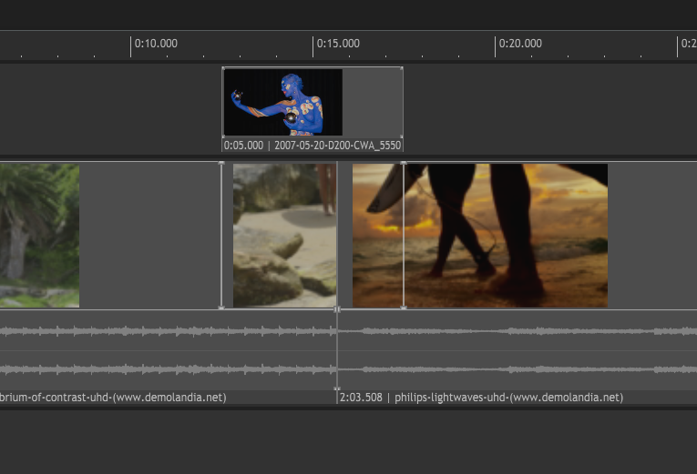

In Wings X kannst du separat die Kurven von Bild und Ton bestimmen. Daher sind m.E. die gewünschte Schnitt-formen sehr einfach realisierbar:
LJ-cut in Wings X.png (186.83 KiB) 4980 mal betrachtet
Oder habe ich die Frage (und das Beispiel in der Link) falsch verstanden?

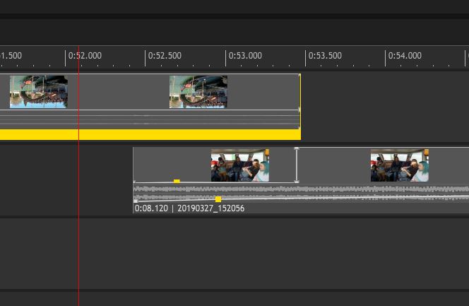

J Cut.JPG (36.6 KiB) 4947 mal betrachtet
Lieber Cuno,
danke für Deinen Hinweis..Ich kann unterschiedliche Kurven anwenden, auch separat nach stumm blenden z. B. bei Audio . Allerdings kann ich den Ton nicht ohne den Bildinhalt verschieben um ihn bei einem z.B. J Schnitt schon am Ende des Videos davor zu hören bzw bei dem L Schnitt im nachfolgenden Video schon hören kann....Das macht die Tonübergänge "milder/ fließender"
In der Regel "blendet" man diese Übergänge etwas.
Beispiel: ruhige Waldatmo auf Wasserfall
Der Wald ist noch im Videoanteil zu sehen, aber ich höre schon den Wasserfall (Audioanteil) .....dann erst der Umschnitt Videoanteil
Sollte das mit der von Dir vorgeschlagenen Methode möglich sein ? In Edius z.B. ist das sehr einfach, indem Video und Audiospuren "entkoppelt" und dann einfachein L bzw.J Cut anlegt..
Habe es in WingsX nun auch hinbekommen -über 2 Spuren ist es einfacher
Gruß Heinz-Jürgen

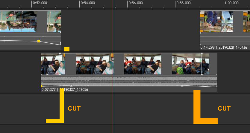

wie ich in meinem Screenshot ja abbildete kann man sich so helfen.
J L CUT_1.jpg (144.92 KiB) 4872 mal betrachtet
@Cuno - Dein Beispiel auf einer Spur war für mich (noch) nicht nachvollziehbar .
Das nachträgliche Auftrennen von Bild und Ton in Videos ist in Videoschnittprogrammen nicht unüblich eher die Norm.
Das "Problem" bei Wings Vorgänger-Versionen war doch eher, dass es immer mehrere Arbeitsschritte brauchte , um Video und Ton in die Timeline zu bekommen und zu synchronisieren. Außerdem ist es nach Auftrennung sehr einfach mal eben schnell nur die Audio Datei zu duplizieren/manipulieren etc. - aber das nur am Rande.
Im Grunde ist es die Gewohnheit die hier zuschlägt und ich dachte so eine nachträgliche Video - Audio Auftrennung ( in Edius Rechtsklick auf das Video : Gruppe auflösen) sei eher ein "einfach"zu ergänzendes Feature ..... wohl weit gefehlt
Mit unterschiedlichen Modi (überschreiben oder ripple in z.B. Edius) kann ich auch synchron bleiben indem ich nur Videoanteil oder Audioanteil bewege für den L oder J Cut (was ich in WingsX mit Kurven und 2 Spuren auch erreichen kann s.o.)
Aktuell gibt es bestimmt Wichtigeres .....
Beste Grüsse Heinz-Jürgen
