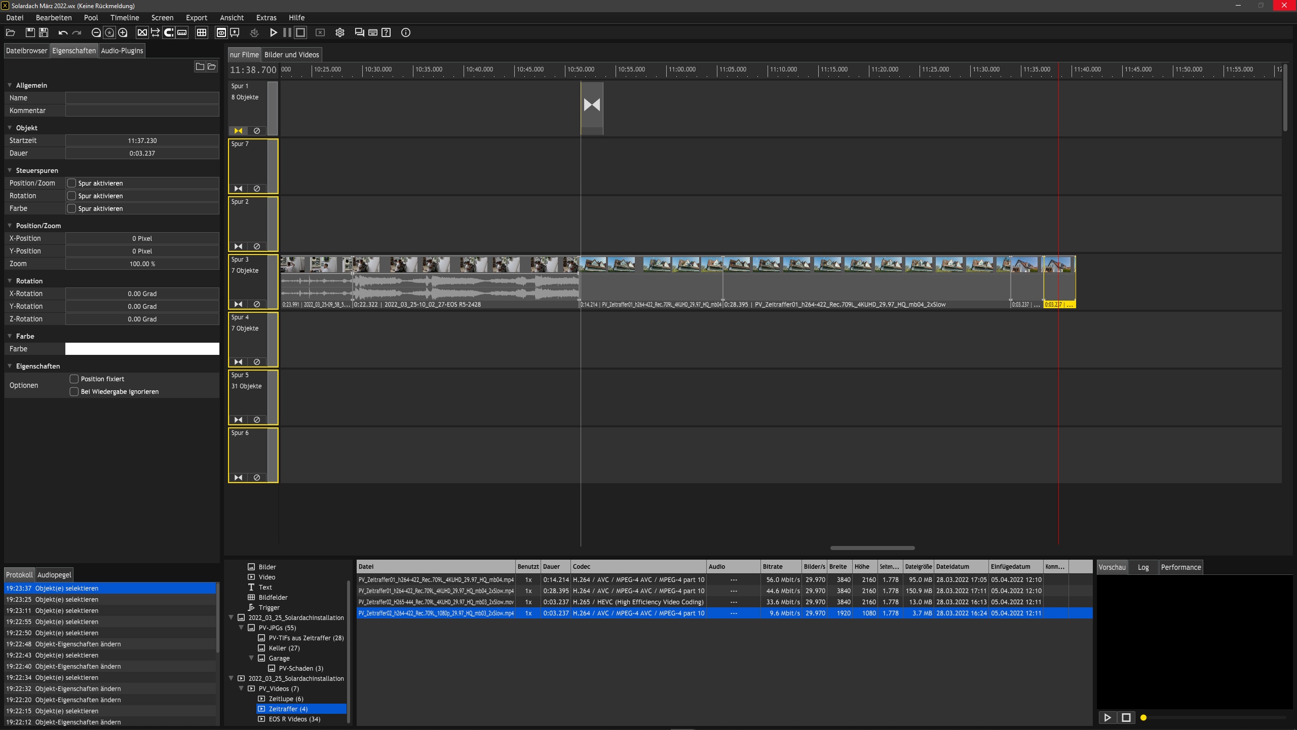

Klicke auf die gelbe Objektzeile, um mir die Eigenschaften anzeigen zu lassen wird keine Viedeoeigenschaft angezeigt. Ich kann also nicht entscheiden, nur das Video anzeigen zu lassen.
Schlimmer noch - WX stürzt regelmäßig ab, wenn ich auf das Zeitraffervideo doppelt klicke. Der Fehler ist also reproduzierbar.
Hier der Screenshot

Du kannst mir gerne so ein Video schicken und ich schaue mir das an. Wenn das Video keine Tonspur hat, dann sollte natürlich auch nur die "Bildspur" des Videos in der Timeline angezeigt werden. Sobald ich ein Video bekomme, ändere ich dieses Verhalten entsprechend.
Mit Doppelklick auf das Video meinst Du wahrscheinlich einen Doppelklick im Pool - oder? Das würde bedeuten, dass der Videoplayer ein Problem mit diesem Video hat. Das schaue ich mir natürlich auch gerne an. Allerdings basiert der Videoplayer noch auf Windows-Routinen und somit könnte ich den Fehler aktuell nicht beheben, sondern nur verhindern, dass diese Videos (sofern man die Problemursache überhaupt herausfinden kann) im Videoplayer geladen werden.
