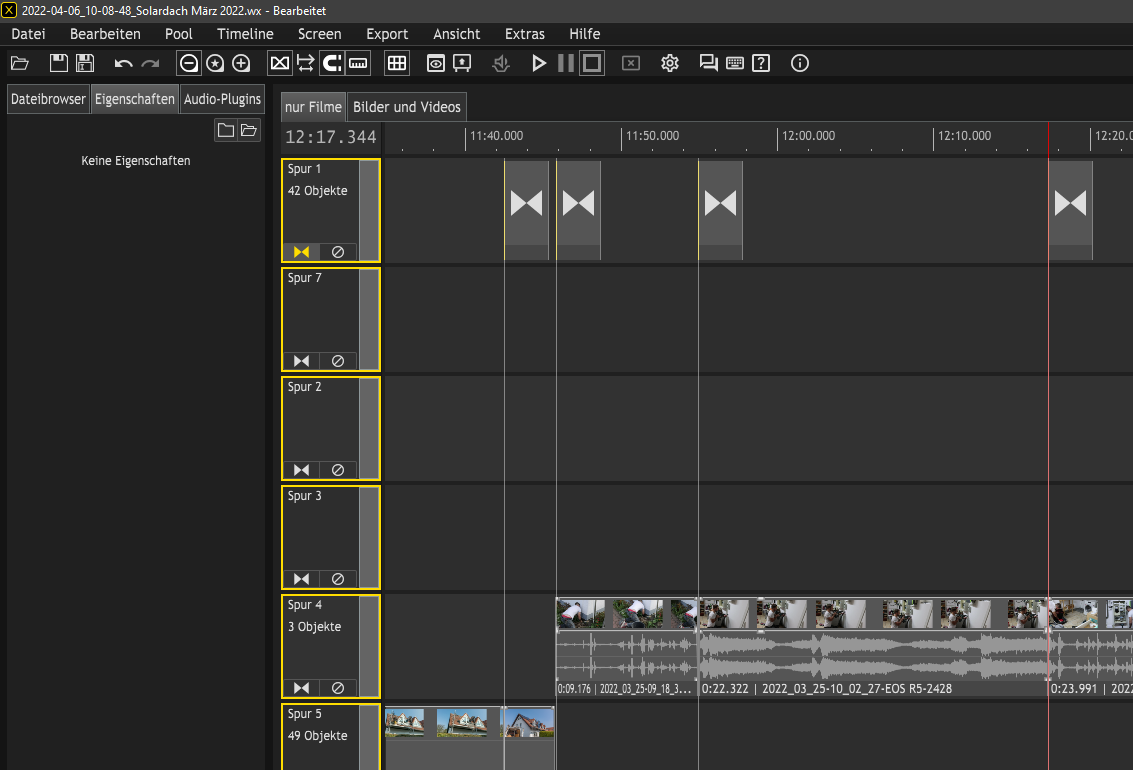

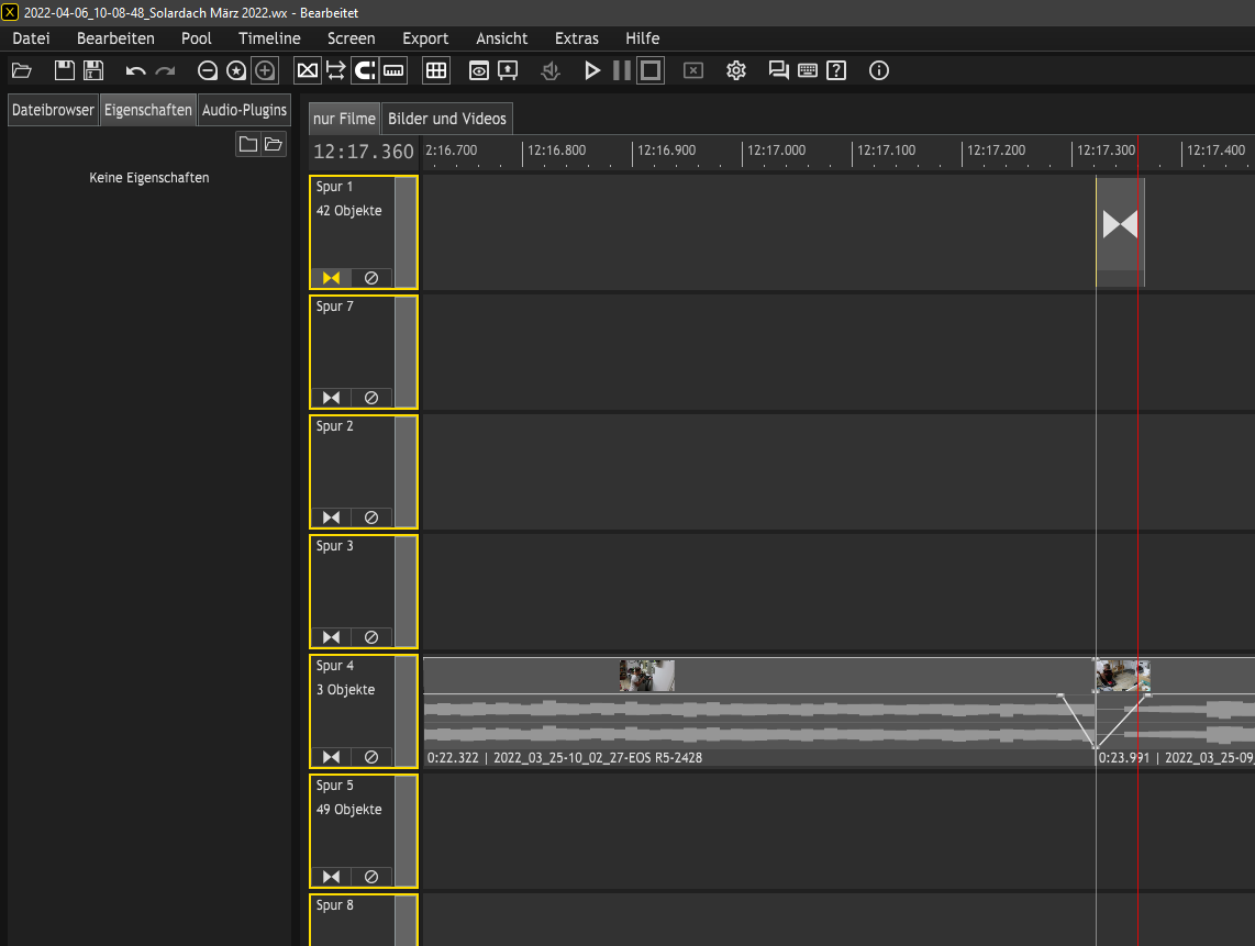

seit einiger Zeit schon stelle ich fest, dass der Cursor der Timeline unpräzise einrastet bze unpräzise ist.
Wie macht sich das bemerkbar?
Ich habe fast immer die Rasterung von Objekten eingeschaltet, so dass beim aneinderschieben der Video- und Bildobjekte diese eigentlich exakt aneinander ohne Fugen passen müssten. das tun sie aber nicht.
Das lässt sich reproduzierbar überprüfen, und zwar
entweder durch Klicken auf die Plustaste in der Werkzeugleiste bis zur stärksten Vegrößerung oder
durch Strg + Mausrad bis zur stärksten Vegrößerung.
In jedem Fall weicht der rote Timeline-Cursor um ca. 1/10 s von der Objektgrenze ab.
Siehe Screenshot
Das ist bei exaktem Arbeiten v.a. bei Videos ärgerlich.
Haben ds auch andere schon beobachtet?
Einen schönen Gruß

Hallo Jacob, Christoph,
@Jacob
Ich sehe dass du auch die Option "Einrasten an Zeitleiste" aktiviert hast.
Achte darauf dass dann immer an jeder Punk in de Zeitleiste eingastet wird, das sichtbar ist.
Auch in dein eingezoomtes Bild is der Locator perfekt eingerastet. Nur nicht an einem Objekt, sondern an den zweiten Punkt nach Anfang der Positions-Marker.
Für deine Anwendung ist das Einrasten an der Zeitleiste weniger sinnvoll.
@Christoph
In Wings 7 bleibt, beim Einzoomen, der Locator optisch und in der Zeit an derselbe Stelle. In Wings X bleibt der Locator optisch an seine Stelle, Der Zeitpunkt ändert sich immer ein wenig (im Beispiel von Jabob von 12:17.344 auf 12:17.360).
Solche kleine Änderungen passieren auch wen Einrasten nicht eingeschaltet ist.
Hallo Jakob,
ich habe das gerade noch einmal überprüft und kann keine Fehlfunktion feststellen. Ich denke eher, dass es an der Vorgehensweise liegt. Dazu fallen mir bei Dir zwei Dinge auf:
1.) Du hast (wie Cuno auch schon festgestellt hat) "Einrasten an Zeitleiste" aktiviert. Somit gibt es zusätzlich ein Einrasten an den Markierungen in der Zeitleiste.
2.) Du hast "Crossfades automatisch erstellen" aktiviert. Damit ist automatisch das Einrasten am "Nachbarobjekt" ausgeschaltet, denn sonst könntest nicht feinfühlig einen kleinen Crossfade erstellen.
Wenn Du also Objekte zuverlässig aneinander erinrasten möchtest, dann sollten "Cossfades" und "Einrasten an Zeitleiste" ausgeschaltet sein.
Ich würde mich über eine kurze Rückmeldung freuen, ob Dein Problem damit gelöst ist.
Vielen Dank und ein schönes Wochenenede!

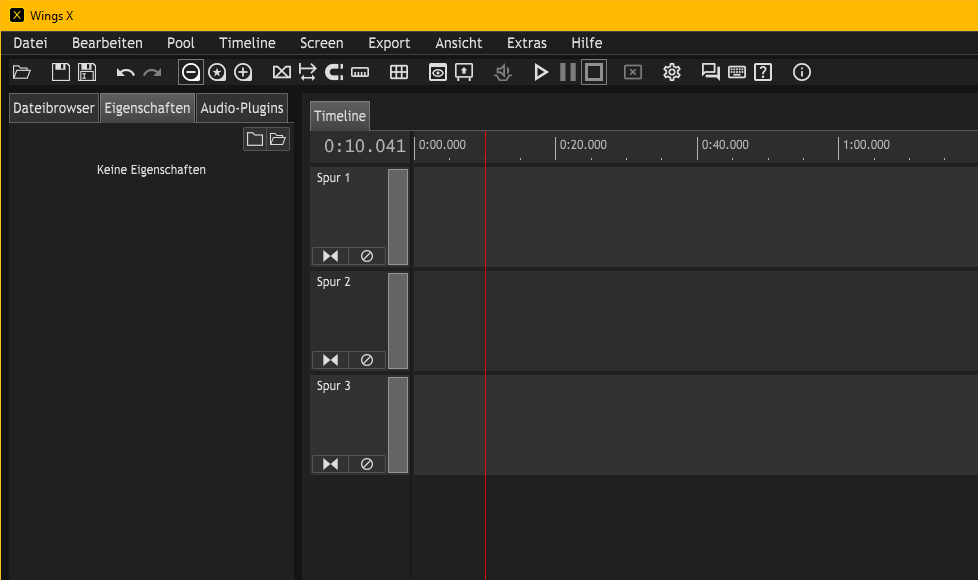

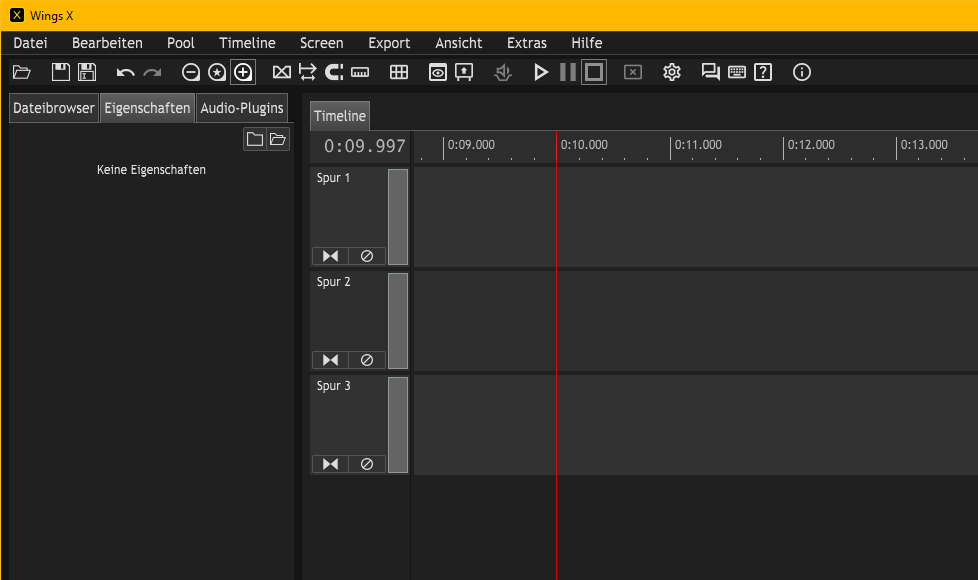

Auch wenn alle genannte Optionen deaktiviert sind, ändert sich der TImeline-Zeit bei jeder Betätigung der Zoom-Tasten (Tastatur oder klicken in der Werkzeugleiste).
Der Locator ändert seine Position im Bild meist nicht (so lange es an diese Positon in der Zeit passt).
In der default-zoom stand er Locator auf 0:10.000.

vielen Dank für deinen Hinweis. Ich kann das Verhalten gerne wie gewünscht ändern. :-)
Das Beibehalten des Zeitpunkts des Locators beim Zoomen ist mir auf jedem Fall wichtiger als die optische Position.
Nur so kann man genau nachschauen und korrigieren/synchrinisieren.
Schöne Grüße,
ich habe das Verhalten nun so geändert, dass die Locatorzeit beim Zoomen Vorrang hat vor der optischen Position des Locators. :-)
