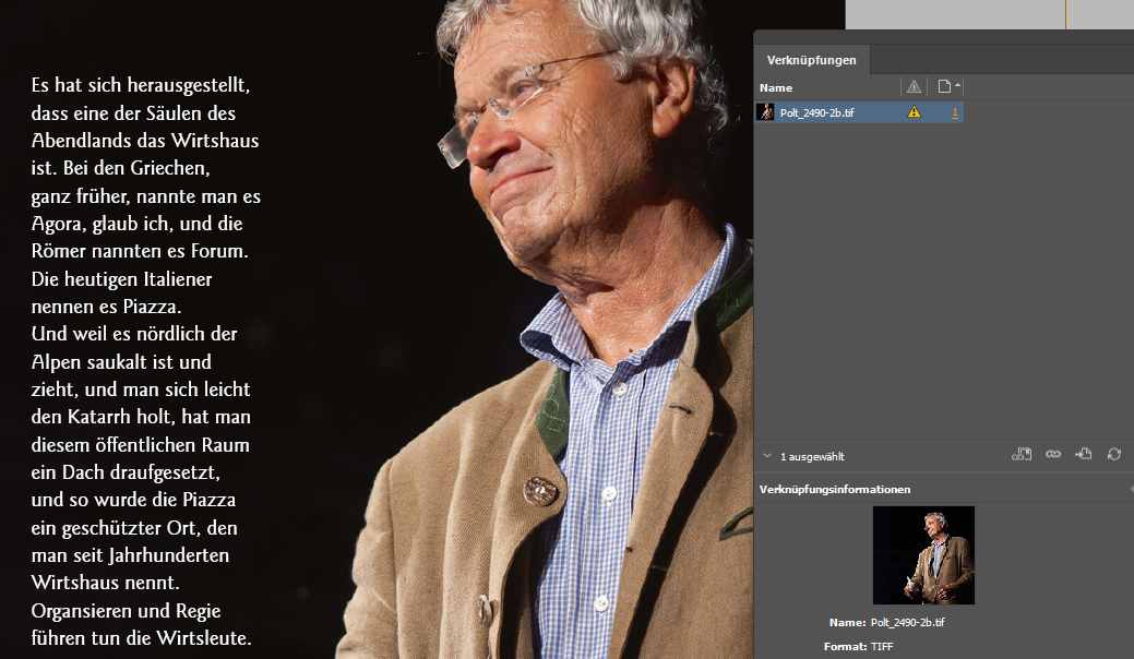

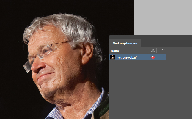

Für meine Begriffe kann es nicht sein, dass Wings X es nicht merkt, dass eine Originaldatei verändert wurde. Gut, ich komme von Grafikprogrammen wie InDesign oder QuarkXpress her und bin da voreingenommen. Bei InDesign gibt es ein gelbes Dreieck mit Ausrufezeichen, mit dem man darauf hingewiesen wird, dass die Datei geändert wurde. In Xpress erscheint der Begriff "modifiziert". Durch einen Doppelklick auf das gelbe Dreieck wird die geänderte Datei aktualisiert. Fehlt in InDesgn die Datei, dann erscheint ein roter Kreis mit Fragezeichen. Doppelklickt man drauf, öffnet sich der Explorer/Finder. Wäre in Wings X eine ähnliche Vorgehenweise denkbar?

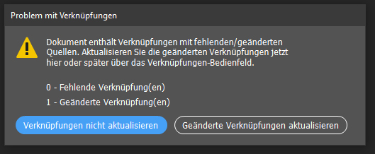

Öffnet man in InDesign eine Datei, in der Bilder verädert wurden oder fehlen, öffnet sich auch eine entsprechende Abfrage (s.u.).

was meinst Du mit Öffnen? Das Öffnen eines Projekts? Oder das Öffnen eines Bilds in Photoshop?

danke für die Klarstellung! Ja, beim Öffnen eines Projekts wird das sowieso überprüft. Aber ab dann findet keine permanente Überprüfung aller Dateien statt.
