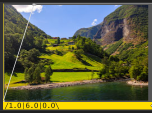

Ein Bild hat eine Standardzeit von 7 Sekunen wie die Default-Werte, wenn ich es in eine Spur ziehe.
Numerische Info_01.png (134.98 KiB) 1426 mal betrachtet

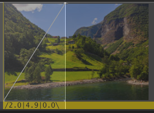

Ziehe ich dieses Bild dann nach links auf das vorhergehende, um einen Crossfade zu machen (die Länge des Objektes wurde nicht verändert!), sollten sich die Zeiten eigentlich wieder zu 7 Sekunen addieren. Tun sie aber nicht. Es sind 6,9 Sekunden.
Numerische Info_02.png (303.01 KiB) 1426 mal betrachtet
In der Regel sicher ein zu vernachlässigendes Detail. Aber wer weiß, wo es mal wichtig werden könnte...
das ist kein Fehler sondern die Folge davon, dass die Zeiten nur auf eine Nachkommastelle genau angezeigt werden. Intern ist das natürlich auf die Nanosekunde korrekt. Ich könnte natürlich auch beliebig viele Nachkommastellen anzeigen, und dann siehst Du wieder, dass die Summe immer exakt richtig ist. Aber erstens baucht das für die drei Werte erheblich mehr Platz und zweitens frage ich mich, ob es wirklich einen praktischen Nutzen hat, Überblendzeiten auf die Millisekunde genau anzuzeigen... ;-)
