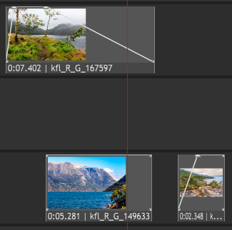

vielleicht habe ich mich unverständlich ausgedrückt. Ich meinte folgende Situation:
Ich kopiere zwei Bilder
Bilder kopieren.png (58.89 KiB) 3774 mal betrachtet

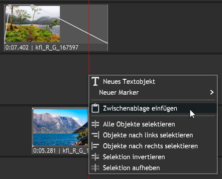

Auf der zweiten Spur möchte ich die Zwischenablage einfügen
Bilder Zwischenablage einfügen.png (64.13 KiB) 3774 mal betrachtet

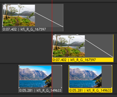

Dann überschreibt das untere Bild (ohne Vorwarnung) das in dieser Spur befindeiche Bild.
Bilder einfügen.png (78.34 KiB) 3774 mal betrachtet

Deine Situation ist klar. Aber: es wird kein Objekt überschrieben: das Originalbild ist immer noch da.
Wahrscheinlich hast du die Deckkraft der (selektierte) Bilder auf 100% eingestellt. Dann wird das "alte" Bild erst wieder sichtbar wenn die Selektion aufgehoben ist.
Jede Einstellung hat so ihre Vor- und Nachteile...
Ein Klick in der TImeline um die Selektion auf zu heben, zeigt wieder beide Bilder: das Bild das am letzten (in der Zeit) anfängt, wird als oberse Ebene gezeigt.
Im Grunde bleibe ich bei meinem Ausgangspunkt dass der Anwender auch eine eigene Verantwortung für seine Handlungen hat.
