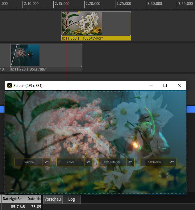

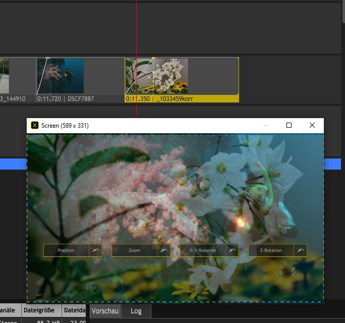

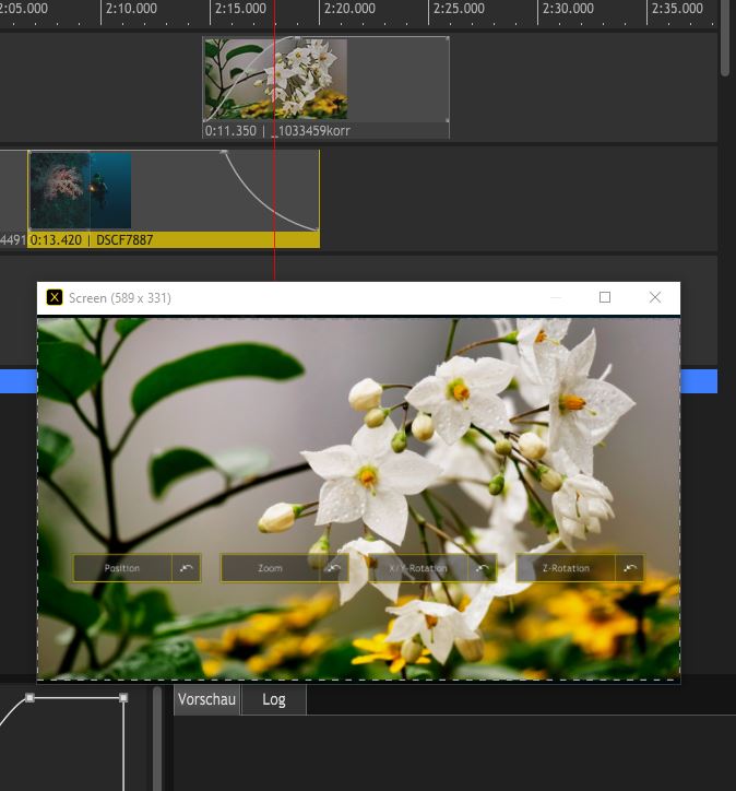

1. das mit den Crossfades musste ich doch etwas genauer checken.
Also mir erschließt sich Folgendes:
Crossfade mit C "quasi" Überblendung auf einer Spur
Gleicher Effekt mit Abblende auf oberer Spur (ergibt auch Überblendung) - dann aber 2 Spuren nötig richtig ?
2. Spezielles Fadeverhalten. je nach Bildvorlagen mit unterschiedlichen Kurven - nur über 2 Spuren möglich. Dabei ergeben sich ggf. Lichtlöcher - richtig ?
fade 2.JPG (66.39 KiB) 3992 mal betrachtet
3. Fades mit Freisteller s. nächster thread
Mache ein Freistellerthema auf da das 4 Bild wohl zu viel ist
Gruß Heinz-Jürgen

ich habe das mal so formuliert. Ich hoffe, dass es verständlich ist:
Unter Crossfades versteht man Überblendungen von zwei Audio, Bild- und Videodateien. Ein „echter“ Crossfade blendet ein Objekt aus, während das zweite Objekt eingeblendet wird. Früher wurden auf diese Weise Diaprojektoren gesteuert. In der digitalen Verarbeitung wird dieses Verfahren nicht mehr angewendet, weil dadurch keine konstante, 100-prozentige Bildhelligkeit gewährleistet wäre. Heute wird lediglich das zweite Bild eingeblendet und verdeckt dadurch das erste Bild. In Wings kann man einen Crossfade zwar auch bei Bildern verwenden, das hat jedoch lediglich die Konsequenz, dass der Überblendbereich dadurch besser gesteuert und auch verschoben werden kann, ohne dass das erste Bild z. B. nicht lang genug steht. Einen richtigen Crossfade gibt es nur bei Audio-Dateien.
Crossfades bei Audio sind klar. Das ist ein richtiges X. Bei Bildern und Videos hat ein Crossfade nur den Vorteil, dass du nicht versehentlich das zweite Bild nicht weit genug in das erste hineinschiebst, sodass das erste Bild schon zu Ende ist, bevor die Aufblendung des 2. Bildes 100 % erreicht hat. Dann blitzt es an der Stelle. Das passiert Dir bei einem Crossfade nicht.
In deine Frage lese ich der Gedanke dass Wings X ein wesentlicht anderes Produkt (in der Handhabung und Getaltung) wäre als Wing 4-5-6-7.
Meiner Meinung nach ist das ein MIssverst:ändniss: alles was du in Wings 7 gemacht hat (an Überblendungen in Spuren) kann genau so in Wings X gemacht werden.
Die Umstellung von Spezialspuren auf universelle Spuren ergibt nicht zwangsmäßig, dass die Spuren auch gemischt verwendert werden müssen. Es ist eben jetzt möglich aus einem Standbild das bewegte Video zu starten ohne eine zweite Spur zu verwenden. Dass kann Übersicht bringen. Ist nicht verpflichtet.
Auch die Überblendungen (ich bin der Meinung dass "Überblendung" seit die Alpha-Überblendung den Begriff "Crossfade" hätte ersetzen müssen) wie die von Wings X erstellt werden (bei eingeschaltetes "C" (statt "U" ;)) sind voll identisch mit den von Wings 7 erstellte Überblendungen. (Ausgenommen: der Anwender hat den Standardwert von "Einseitige Überblendungen" für Bilder geändert in "zweiseitige Überblendugnen)".
Dann zu deinen Fragen.
1. Ja (mit "C" ist es keine quasi Überblendung, sondern eine normale [einseitige] Aplha-Bild-Überblendung).
Beide Variationen (mit nur eine, oder mit zwei Spuren) sind identisch mit Wings 7.
2a. Nein, spezielles Fadeverhalten. je nach Bildvorlagen mit unterschiedlichen Kurven, sind (genau win in Wings 7) auf nur eine, oder auf zwei Spuren möglich.
2b. Nicht unbedingt, dass hängt von deinen Kurven ab: wenn das zusammenspiel aller Kurven weniger als 100% effekitver deckkrachft bietet (und 50% + 50% ist kein 100% sondern nur 75%) wird es ein Lichtloch geben. Rein mathematisch, und rein physikalisch. Nicht anders als vorher.
3. werde ich in das von dir separat gestartete Thema beantworten.
