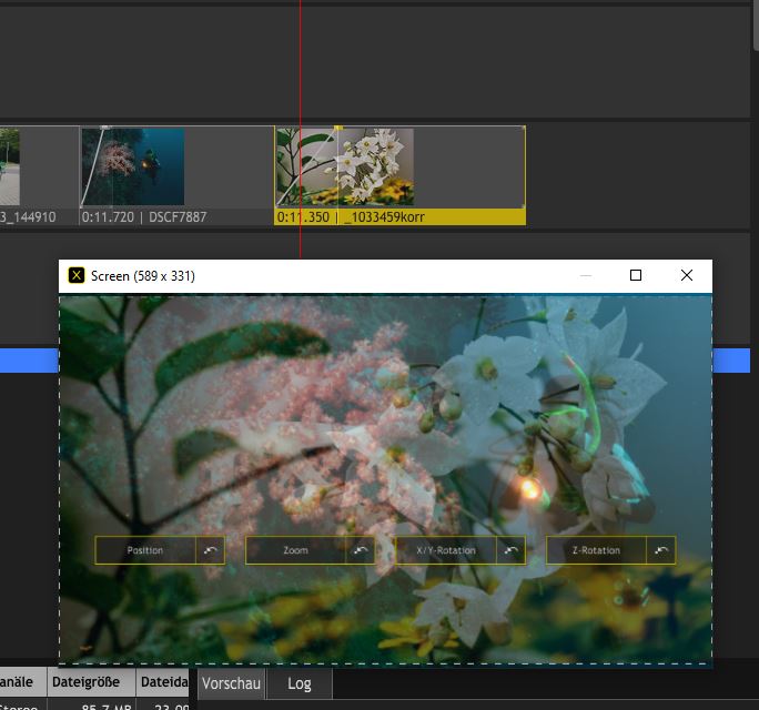

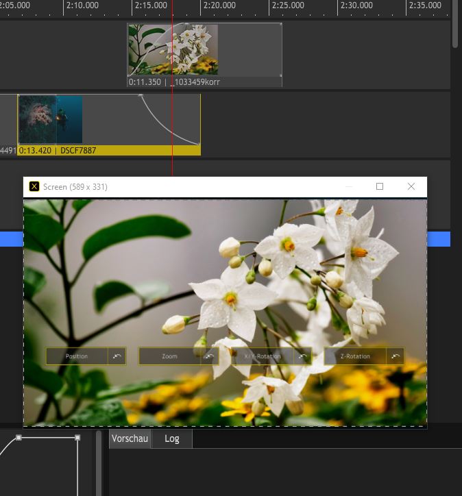

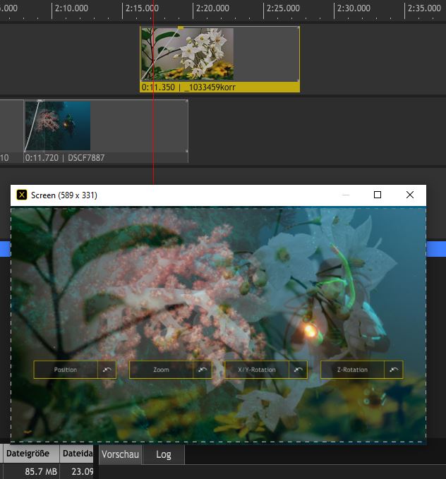

1. das mit den Crossfades musste ich doch etwas genauer checken.
Also mir erschließt sich Folgendes:
Crossfade mit C "quasi" Überblendung auf einer Spur
Gleicher Effekt mit Abblende auf oberer Spur (ergibt auch Überblendung) - dann aber 2 Spuren nötig richtig ?
2. Spezielles Fadeverhalten. je nach Bildvorlagen mit unterschiedlichen Kurven - nur über 2 Spuren möglich. Dabei ergeben sich ggf. Lichtlöcher - richtig ?

Meiner Meinung nach ist das ein MIssverst:ändniss: alles was du in Wings 7 gemacht hat (an Überblendungen in Spuren) kann genau so in Wings X gemacht werden.
Die Umstellung von Spezialspuren auf universelle Spuren ergibt nicht zwangsmäßig, dass die Spuren auch gemischt verwendert werden müssen. Es ist eben jetzt möglich aus einem Standbild das bewegte Video zu starten ohne eine zweite Spur zu verwenden. Dass kann Übersicht bringen. Ist nicht verpflichtet.
Auch die Überblendungen (ich bin der Meinung dass "Überblendung" seit die Alpha-Überblendung den Begriff "Crossfade" hätte ersetzen müssen) wie die von Wings X erstellt werden (bei eingeschaltetes "C" (statt "U" ;)) sind voll identisch mit den von Wings 7 erstellte Überblendungen. (Ausgenommen: der Anwender hat den Standardwert von "Einseitige Überblendungen" für Bilder geändert in "zweiseitige Überblendugnen)".
Dann zu deinen Fragen.
1. Ja (mit "C" ist es keine quasi Überblendung, sondern eine normale [einseitige] Aplha-Bild-Überblendung).
Beide Variationen (mit nur eine, oder mit zwei Spuren) sind identisch mit Wings 7.
2a. Nein, spezielles Fadeverhalten. je nach Bildvorlagen mit unterschiedlichen Kurven, sind (genau win in Wings 7) auf nur eine, oder auf zwei Spuren möglich.
2b. Nicht unbedingt, dass hängt von deinen Kurven ab: wenn das zusammenspiel aller Kurven weniger als 100% effekitver deckkrachft bietet (und 50% + 50% ist kein 100% sondern nur 75%) wird es ein Lichtloch geben. Rein mathematisch, und rein physikalisch. Nicht anders als vorher.
