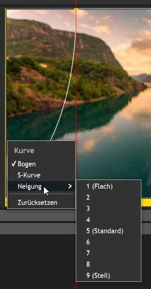

Kann es sein, dass Du u. U. den roten Steuerpunkt bei Ein- und Ausblendungen meinst? Der erscheint, wenn Du mit der Maus auf das Bild zeigst.
dynamische Einblendung.png (205.99 KiB) 3829 mal betrachtet
Du kannst zwischen "Bogen" und "S-Kurve" wählen und dann die Steilheit einstellen.
