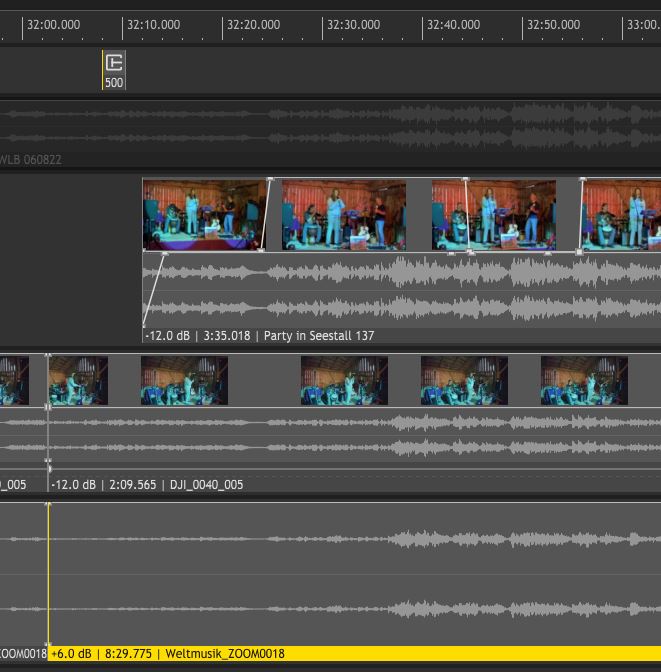

Eine mp3-Spur und zwei mp4-Spuren, wobei eine davon bereits seit 32 min läuft (ebenso die mp3-Spur), die andere gerade erst beginnt. Siehe screenshot.
Trotzdem ist bei allen drei Spuren ein Tonversatz um ca. 1,5s.
