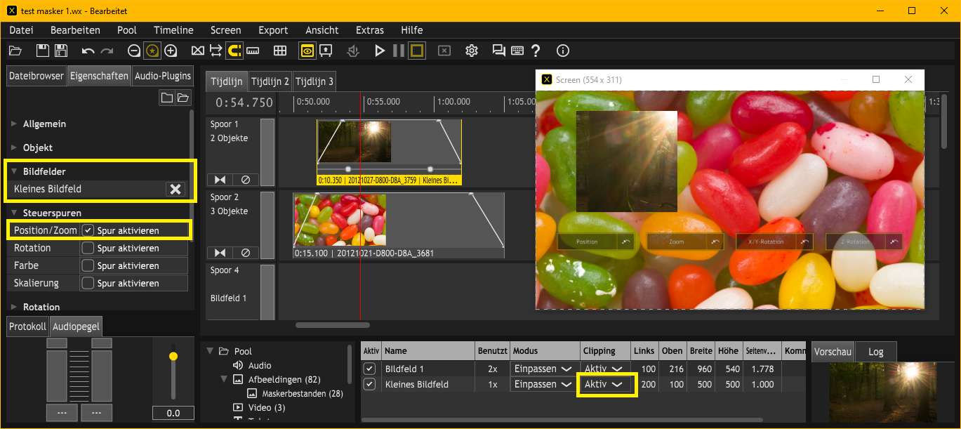

Beiträge: 529
Hallo Anton,
Merkwürdig, bei mir funktioniert es tadellos. Die Skalierugspur brauchst du nur wenn du das Bildverhälnis der Bilder dynamisch ändern möchtest.
Hier zwei Bilder von zwei Zeitpunkte in der Timeline. Beim ersten Bild ist das Bild mit dem kleinen Bildfeld selektiert. Im zweiten Bild is der zweite Keyframe selektiert.
BIldfeld 1.png (455.09 KiB) 7969 mal betrachtet
Bildfeld 2.png (456.35 KiB) 7969 mal betrachtet
Falls erwünscht, bin ich bereit in dein Projekt nach zu schauen, was da passiert. Das kann ich natürlich nicht so tiefgreifend wie Christoph es könnte, aber "Bedienfehler" oder "falsche Häckchen" lassen sich meist ausgraben. Du kannst die Backupdatei in mein Stack hochladen (https://cuno.stackstorage.com/s/WingsX).

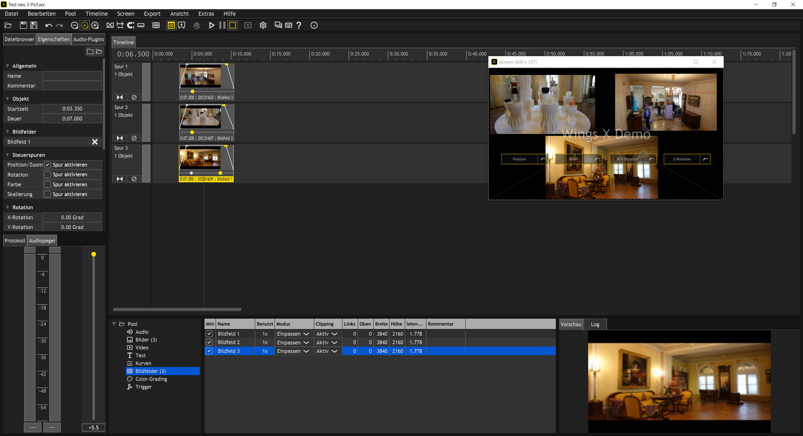

Wingsx Senior
Beiträge: 7
Registriert: 18. Dez 2021, 11:38
Lieber Cuno
Danke für Deine Hilfe. Da ich eine Demo Version verwende kann ich kein Backup erstellen und damit hochladen.. Ich werde versuchen eine Bildschirmdatei hier hochzuladen.
Screen 1.jpg (347.29 KiB) 7935 mal betrachtet
Bei meinen Wingsx Projekt scheinen keine Infos im Bildfeld Pool auf - in der Spalte links oben usw. auf. Ich habe im Pool bei den Bildfeldern je ein Bildfeld in die entsprechende Spur gezogen, es ist eine Annahme da ich keinen Hinweis zur Aktivierung gefunden habe.
Ich hoffe ich habe mich richtig ausgedrückt und freue mich weitere Infos.
aNTON

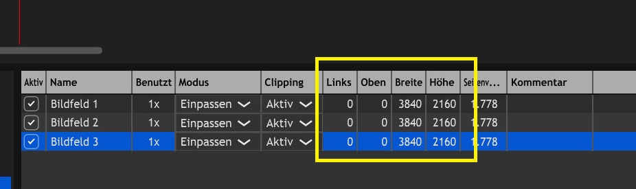

Beiträge: 529
Hallo Anton,
Das BIld erklärt dein Problem: die 3 Bildfelder die du erstellt hast, sind alle so groß wie der Screen (3840x2160 Pixel):
Screen 1.jpg (64.81 KiB) 7922 mal betrachtet
Dann ist beim Zoomen das Bild natürlich kein anderer Grenze gestellt als der Screen, und wird daher nicht (sichtbar) beschnitten.
In den Spalten Links und Oben wird die linke obere Ecke des Bildfelds festegelgt, in den Spalten Breite und Höhe die Größe.
Das war in Wings 7, von anderen Spaltennamen abgesehen, eigentlich nicht anders.
