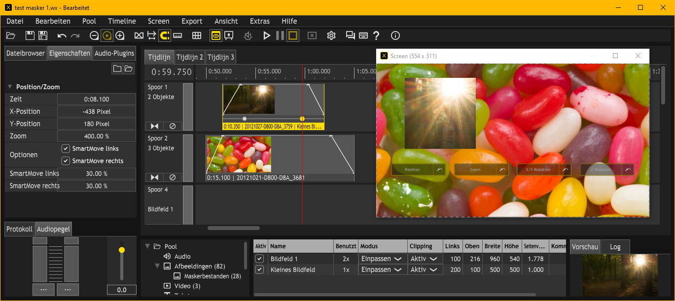

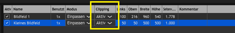

In diesem Bereich hat sich bei Wings X, im Vergleich zu Wings 7, nur eine Sache geändert: Bildfeldclipping ist jetzt eine Eigenschaft des Bildfelds, und nicht mehr eine Bildeigenschaft.
In dem Mediapool kann mann wählen ob Clipping ausgeschaltet oder Aktiv ist:
Das Zoomen selbst hat keine direkte Beziehung zu Bildfelder, und ich gehe davon aus, dass du damit schon den Weg in WIngs X gefunden hast. Wenn nicht: einfach nochmal melden.

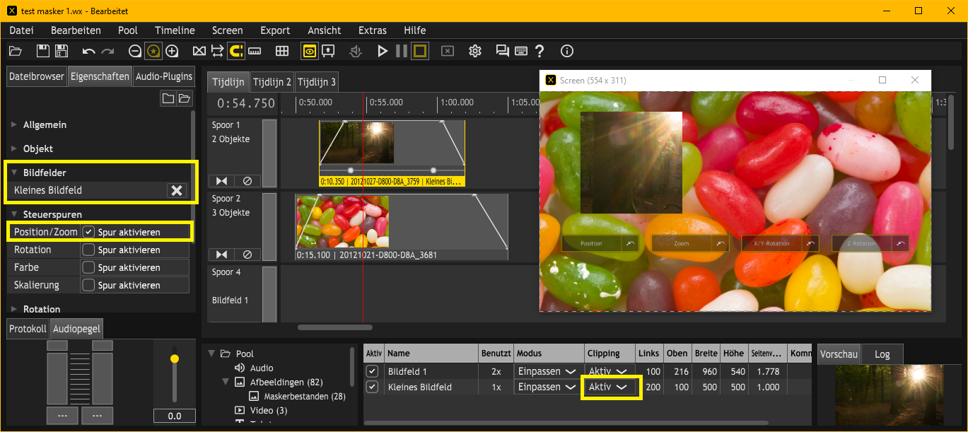

Hallo Anton,
Merkwürdig, bei mir funktioniert es tadellos. Die Skalierugspur brauchst du nur wenn du das Bildverhälnis der Bilder dynamisch ändern möchtest.
Hier zwei Bilder von zwei Zeitpunkte in der Timeline. Beim ersten Bild ist das Bild mit dem kleinen Bildfeld selektiert. Im zweiten Bild is der zweite Keyframe selektiert.

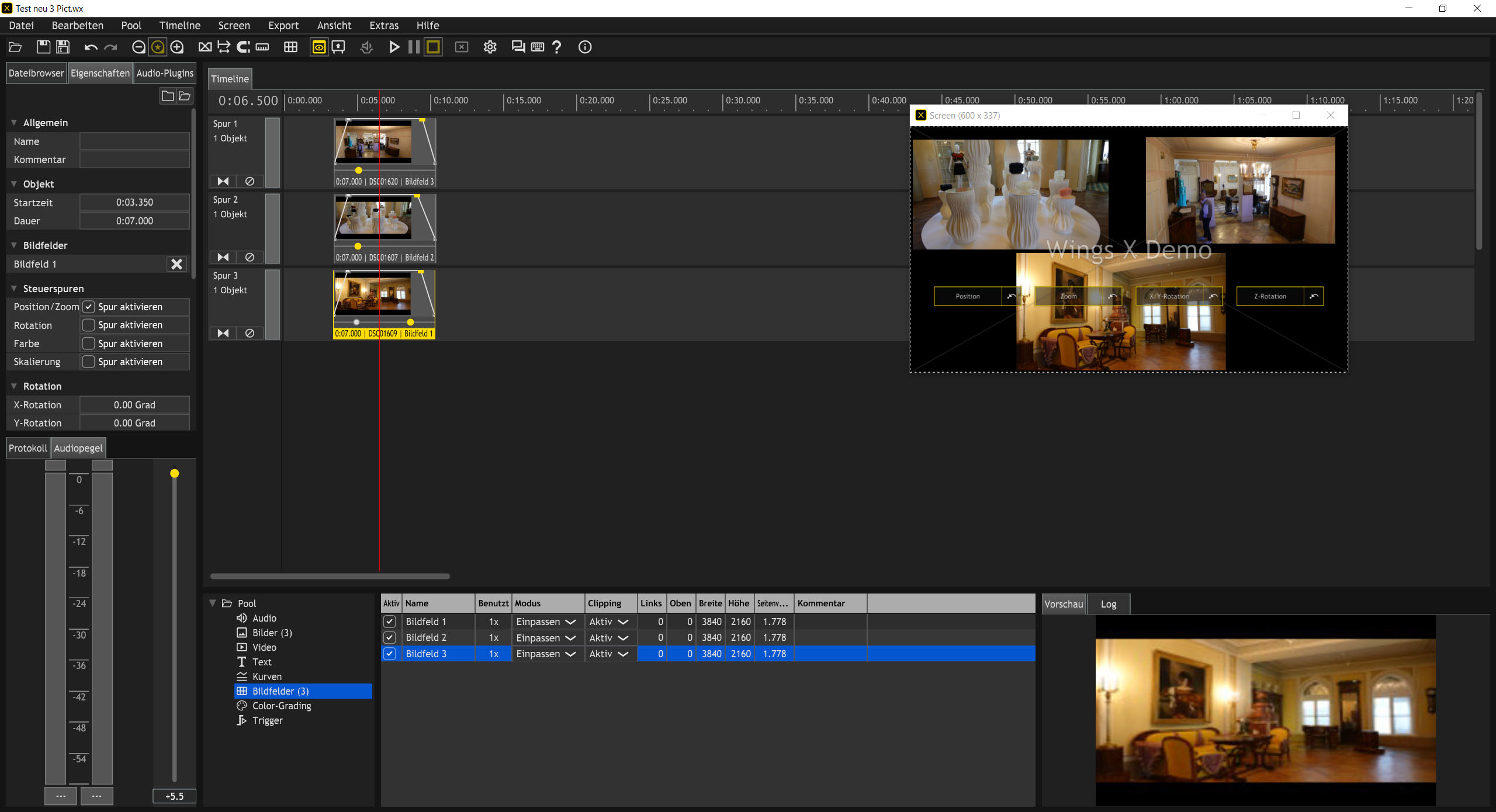

Danke für Deine Hilfe. Da ich eine Demo Version verwende kann ich kein Backup erstellen und damit hochladen.. Ich werde versuchen eine Bildschirmdatei hier hochzuladen.
Screen 1.jpg (347.29 KiB) 7946 mal betrachtet
Bei meinen Wingsx Projekt scheinen keine Infos im Bildfeld Pool auf - in der Spalte links oben usw. auf. Ich habe im Pool bei den Bildfeldern je ein Bildfeld in die entsprechende Spur gezogen, es ist eine Annahme da ich keinen Hinweis zur Aktivierung gefunden habe.

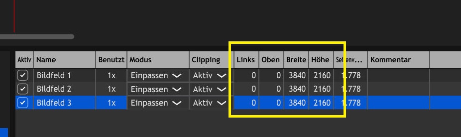

Hallo Anton,
Das BIld erklärt dein Problem: die 3 Bildfelder die du erstellt hast, sind alle so groß wie der Screen (3840x2160 Pixel):
Screen 1.jpg (64.81 KiB) 7933 mal betrachtet
Dann ist beim Zoomen das Bild natürlich kein anderer Grenze gestellt als der Screen, und wird daher nicht (sichtbar) beschnitten.
In den Spalten Links und Oben wird die linke obere Ecke des Bildfelds festegelgt, in den Spalten Breite und Höhe die Größe.
Das war in Wings 7, von anderen Spaltennamen abgesehen, eigentlich nicht anders.
