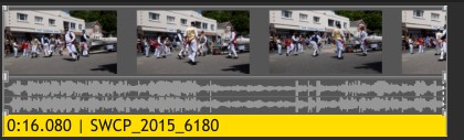

Ich hätte 2 Fragen zum Video in der Timeline:
1.) warum wird die Grafik des Tons 2 -fach angezeigt (siehe Bild)?
2.) Kann man den Ton eines Videos auf eine einfache Art wegschalten oder muss man dazu alle Keyframes nach unten ziehen?

Hallo Adi,
zu deinen Fragen:
1.) Im Gegensatz zu Wings 7 werden bei Wings X beide Stereokanäle (links und rechts) separat dargestellt. Es ist also keine doppelte Anzeige desselben Inhalts, und es hängt natürlich von der konkreten Aufnahme ab, ob die beiden Kanäle eher unterschiedlich oder sehr ähnlich aussehen.
2.) Wenn Du einen Doppelklick auf die Infozeile des Video-Objekts machst, erscheinen links im Eigenschaften-Panel die Eigenschaften des Video-Objekts. Dort kannst Du unter "Video - Wiedergabe" wählen, was von der Videodatei wiedergegeben werden soll. Es gibt die Optionen "Video und Audio", "Nur Video" und "Nur Audio".
