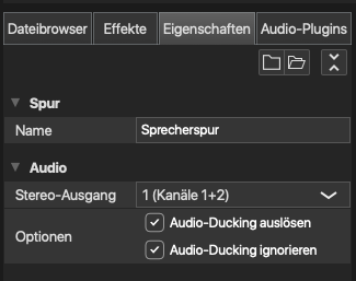

Liebe Freunde der Pegelabsenkung,
nachdem Gerhard die frühere Diskussion zu diesem Thema "ausgegraben" hat, bin ich auf der Suche nach einer Lösung, die möglichst intuitiv ist und die nicht Nachteile bisheriger Lösungen (bis Wings 7) hat. Ich habe jetzt eine Idee, die für mich sehr gut ins Konzept von Wings X passt und die Hälfte davon ist bereits programmiert. Es gibt für jede Spur zwei neue Eigenschaften und deren Bedienung sollte keine Rätsel aufgeben:
Bildschirmfoto von Wings X (11-11-22, 09-17-33).png (23.27 KiB) 6199 mal betrachtet
Es sind zwei unabhängige Einstellungen, die im Falle einer "Sprecherspur" beide aktiviert werden. Dann lösen die Audio-Objekte auf dieser Spur das Ducking aus und diese Spur selbst ist vom Ducking ausgenommen. Die zweite Option "Audio-Ducking ignorieren" könnte aber auch für andere Anwendungsfälle sehr nützlich sein, denn vielleicht will man weitere Spuren (z.B. leise Hintergrund-Atmo) nicht vom Ducking absenken lassen. Diese spurspezifische Steuerung des Ducking funktioniert in meiner Testversion bereits hervorragend. :-)
Es stellt sich jedoch noch eine Frage, bei der ich um Eure Meinung bitte: Soll für dieses spurgesteuerte Ducking das bereits vorhandene Live-Ducking angewendet werden? Es würde dann also das existierende Ducking einfach zusätzlich von der "Sprecherspur" gesteuert. Das ist in meinen Augen die sinnvollste Lösung, die auch am leichtesten nachvollziehbar ist.
Die andere Alternative wäre ein zweites, unabhängiges Ducking, so dass die Live-Absenkung unabhängig bzw. zusätzlich zur "Sprecher"-Absenkung funktioniert. Das ist in meinen Augen unnötig kompliziert und bewirkt dann bei gleichzeitiger Anwendung eine doppelte Absenkung. Aber vielleicht gibt es ja jemanden, der genau dies in seinem speziellen Anwendungsfall benötigt...
Über Eure Rückmeldungen würde ich mich freuen und in diesem Zusammenhang möchte ich mich bei allen bedanken, die sich an der Diskussion (auch per E-Mail) konstruktiv beteiligt haben! Gemeinsam entstehen einfach die besten Lösungen. :-)
