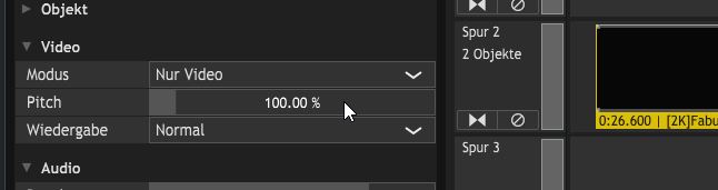

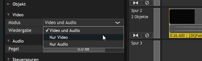

Hallo!
Das Timeline-Objekt markieren und dann unter dem Punkt "Video" den Modus "nur Video" auswählen.
Dann erscheint darunter die Einstellung für den Pitch.

Der Punkt „Pitch“ und der der Schieberegler dazu ist doch in deinem Screenshot ersichtlich.
Mit der Beta hat das nichts zu tun.

Hallo Karl,
Es gibt eigentlich keinen Haken:
- die Auswahl zwischen "Video + audio", "Nur video" oder "Nur Audio" gibt es bei dir wahrscheinlich nicht, weil Dein Videodatei vermutich kein Ton enthält. Dann macht der Auswahl kein Sinn und wird nicht gezeigt.
- beim erhöhen der Pitch (Bilder/Sekunde), verkürzt sich sie wiedergabezeit des Videos. In Rot wird gezeigt welcher Teil des Objekts, nach der Pitch, kein Bildinhalt mehr hat. Nach einem Mausklick am Ende des Video-objekts (oder beim Beenden der Pitch-eintellung mit der Maus) verschwindet die rote Fläche und wird die resultierende Länge des Videos gezeigt.
