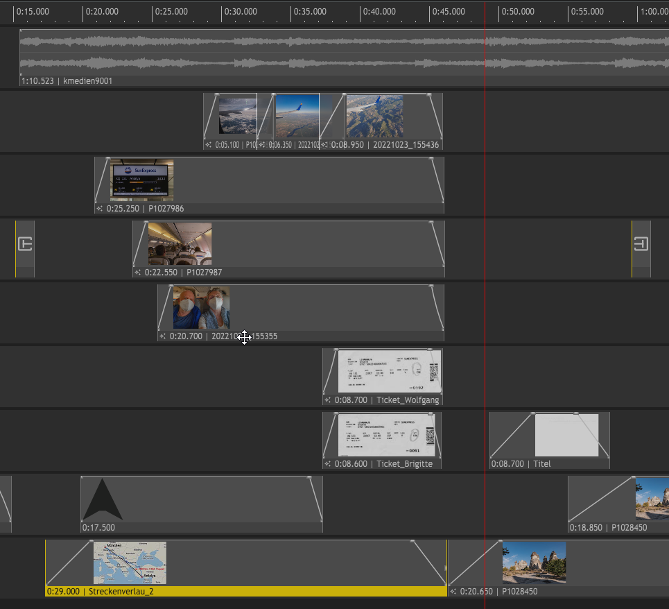

habe soeben mal einen kleinen Präsentationstest gemacht. Soweit funktioniert es, geht sehr schnell, nur werden mir nicht alle Dateien angezeigt. Im Beispiel (Animation) wird mir die Karte nicht angezeigt!
