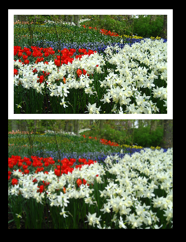

Ein Anwender unserer Gruppe hat sich bei gemeldet weil er ein unerwarteter, und unerwünschter, Nebeneffekt bemerkte beim Anwenden von einige Effekte. Ich habe seine Erfahrungen nachvollziehen können.
Wenn Effekte (getestet mit Alpha-Wipe, Radar, Rahmen) auf ein Bild angewendet wird, wird das Bild extra geschärft. Das ist bei BIlder die als Vollbild gezeigt werden nicht stark sichtbar, aber dieser Nebeneffekt wird immer stärker, wenn das Bild verkleinert wird (Zoom oder Verwendung in kleinere Bildfelder).
Das ist sehr gut sichtbar beim abwechselnd Ein- und Ausschalten des Effekts.
Nebeneffekt Schärfe.png (361.84 KiB) 3411 mal betrachtet
Beide Bilder haben den Effekt "Rahmen im Bild", nur beim unteren Bild ist der Effekt über den Eigenschaftenpanel vorübergehen ausgeschaltet.

vielen Dank für Deine Rückmeldung! Ich kann das nachvollziehen und habe auch schon eine Idee, was die Ursache sein könnte. Ich schaue mir das in Kürze noch genauer an, :-)

ich habe mir das jetzt genauer angeschaut und festgestellt, dass dies nur dann auftritt, wenn die automatisch optimierten Grafikdaten in den Screen-Einstellungen oder in den Einstellungen des betreffenden Bildes deaktiviert wurden. Das ist auch kein Fehler sondern die einfach die Folge dieser Einstellung. Von einer generellen Deaktivierung der Grafikdaten-Automatik ist sowieso dringend abzuraten und dies sollte nur in einzelnen Sonderfällen erfolgen, wenn es dafür einen triftigen Grund gibt.

finde diese Einstellung nur unter Einstellungen/ Grafikdaten ?
Über Screen oder auch Einzelbilder finde ich keine Einstellungen dbzgl. Wie komme ich zu diesen Varianten ?

es gibt diese Einstellung pro Projekt in den Grafikdaten-Einstellungen und pro Bild im Eigenschaften-Panel unter "Eigenschaften - Optionen - Originaldatei verwenden".

diese Option wird nur dann benötigt, wenn man das Originalbild für die Ausgabe im Screen benutzen möchte. Das macht aber nur in ganz bestimmten Fällen Sinn. Ein solcher Fall wäre z.B. eine fixe Screengröße (inkl. Fenstergröße des Screens) und die pixelgenaue Positionierung eines Bildes, das ebenfalls exakt pixelgenau für diese Position erstellt wurde und an dieser Stelle ohne Skalierung erscheinen soll.
Beim Abschalten der Automatik leiden z.B. Performance und Skalierbarkeit,
