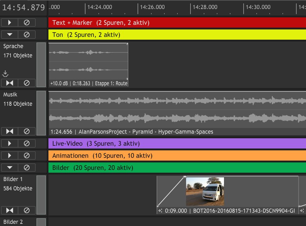

Hallo Andreas,
ich stelle mir verschiedene Objekttypen in einer oder zwei Spuren unterschiedlich eingefärbt ziemlich bunt vor. Für mich würde dadurch die Übersicht leiden.
Meine aktuelle Methode sieht wie folgt aus:
Die Gruppenspuren sind farblich unterschiedlich, aber die Objekte darin bleiben "ungefärbt". Damit werden vielfältige Farbkombinationen verhindert.
Harald
Harald
