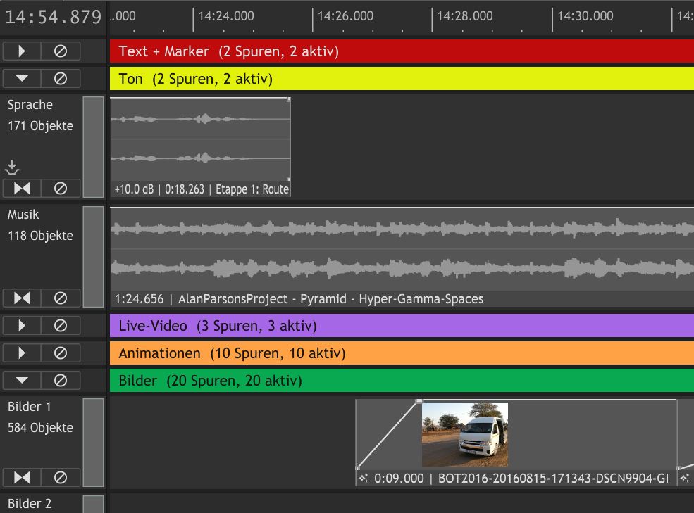

ich würde gerne eine kleine Diskussion zum Thema "Objektfarben" anregen.
Bei vielen (unterschiedlichen) Objekten in einer Timeline fände ich es hilfreich, wenn bestimmte Objekte sich von den anderen etwas unterscheiden würden.
Dazu könnte ich mir eine Option "Farbe" bei den Objekt-Eigenschaften vorstellen. Diese wäre standardmäßig mittelgrau wie bisher.
Diese Farbe würde nur den "Hauptbereich" des Objektes betreffen, nicht also den Bereich der Steuerspuren. So würde sich diese auch etwas besser absetzen.
Zusätzlich könnte ich mir Defaultfarben für die verschiedenen Objekttypen, also Ton, Bild und Text vorstellen, die in den Einstellungen festgelegt werden könnten.
Natürlich könnte man durch diese Farben - bei Missbrauch - ein völlig buntes Durcheinander erzeugen, aber eben bei dezenter Farbwahl, z.B. unterschiedliche Grautöne für die unterschiedlichen Objekttypen oder z.B. alle Tonobjekte Mittelgrau mit einem ganz leichten Blaustich etc. eine - wie ich finde - übersichtliche Struktur bilden.

ich habe Deinen Wunsch nach einstellbaren Objektfarben soeben implementiert. Es funktioniert genauso wie die Einstellung der Farben bei Spuren im Eigenschaften-Panel. Somit kann sich nun jeder die Farben nach seinem Geschmack zusammenstellen. :-)
Mit den Defaultfarben kann ich mich allerdings nicht anfreunden, denn da sehe ich einfach die Notwendigkeit nicht. Man kann jede Objektart auf einen Blick von jeder anderen unterscheiden und eine zusätzlich Farbe bringt da m.E. unnötig Unruhe in die Benutzeroverfläche. Aber mit der neuen Objektfarbe kannst Du ja auch so alle Objekte beliebig einfärben.

ich stelle mir verschiedene Objekttypen in einer oder zwei Spuren unterschiedlich eingefärbt ziemlich bunt vor. Für mich würde dadurch die Übersicht leiden.
Meine aktuelle Methode sieht wie folgt aus:
Die Gruppenspuren sind farblich unterschiedlich, aber die Objekte darin bleiben "ungefärbt". Damit werden vielfältige Farbkombinationen verhindert.
