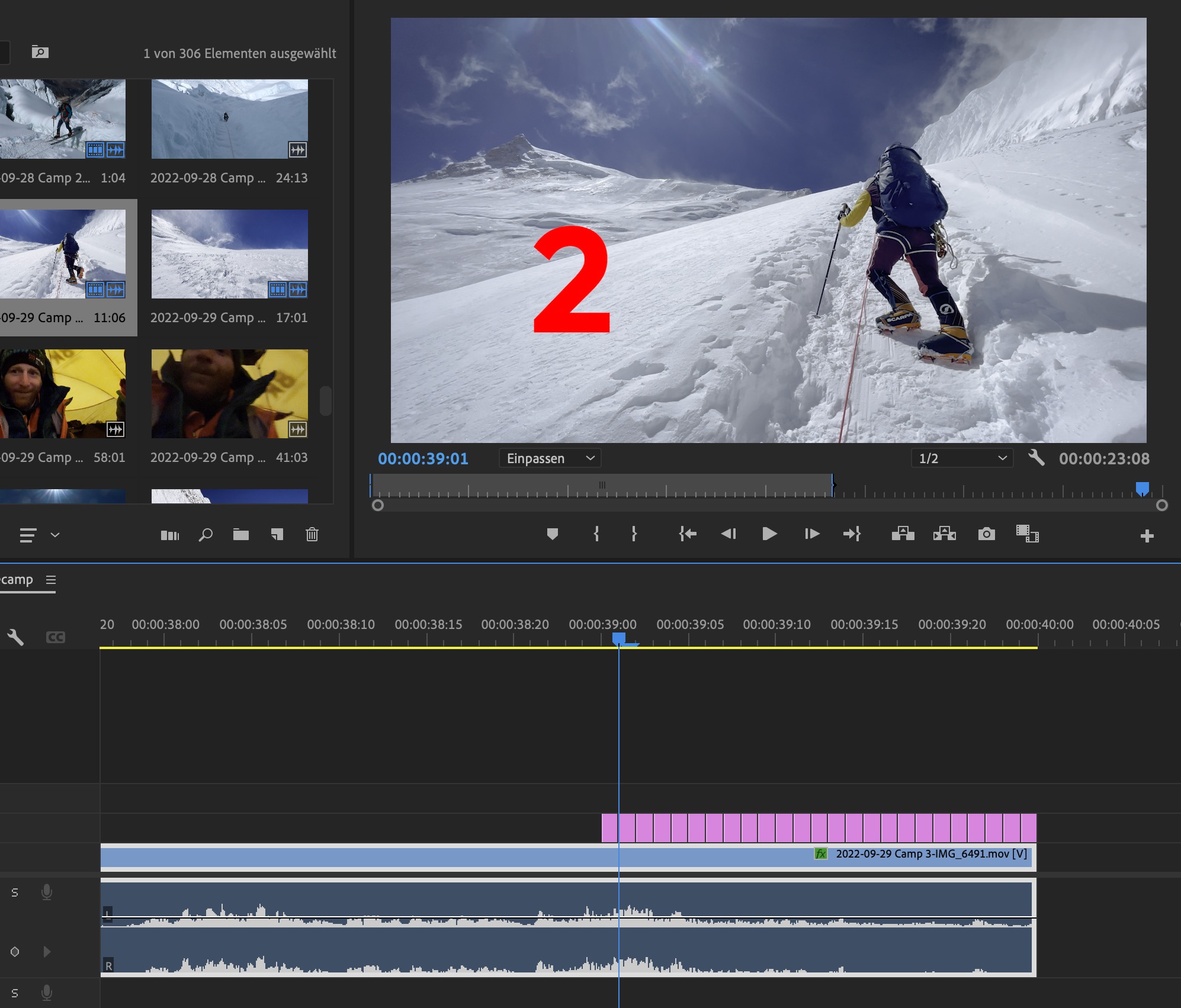

Um das zu verdeutlichen habe ich in Premiere die letzte Sekunde (25 Frames) mit einem Counter versehen, damit jeder Frame eindeutig erkenntlich ist.

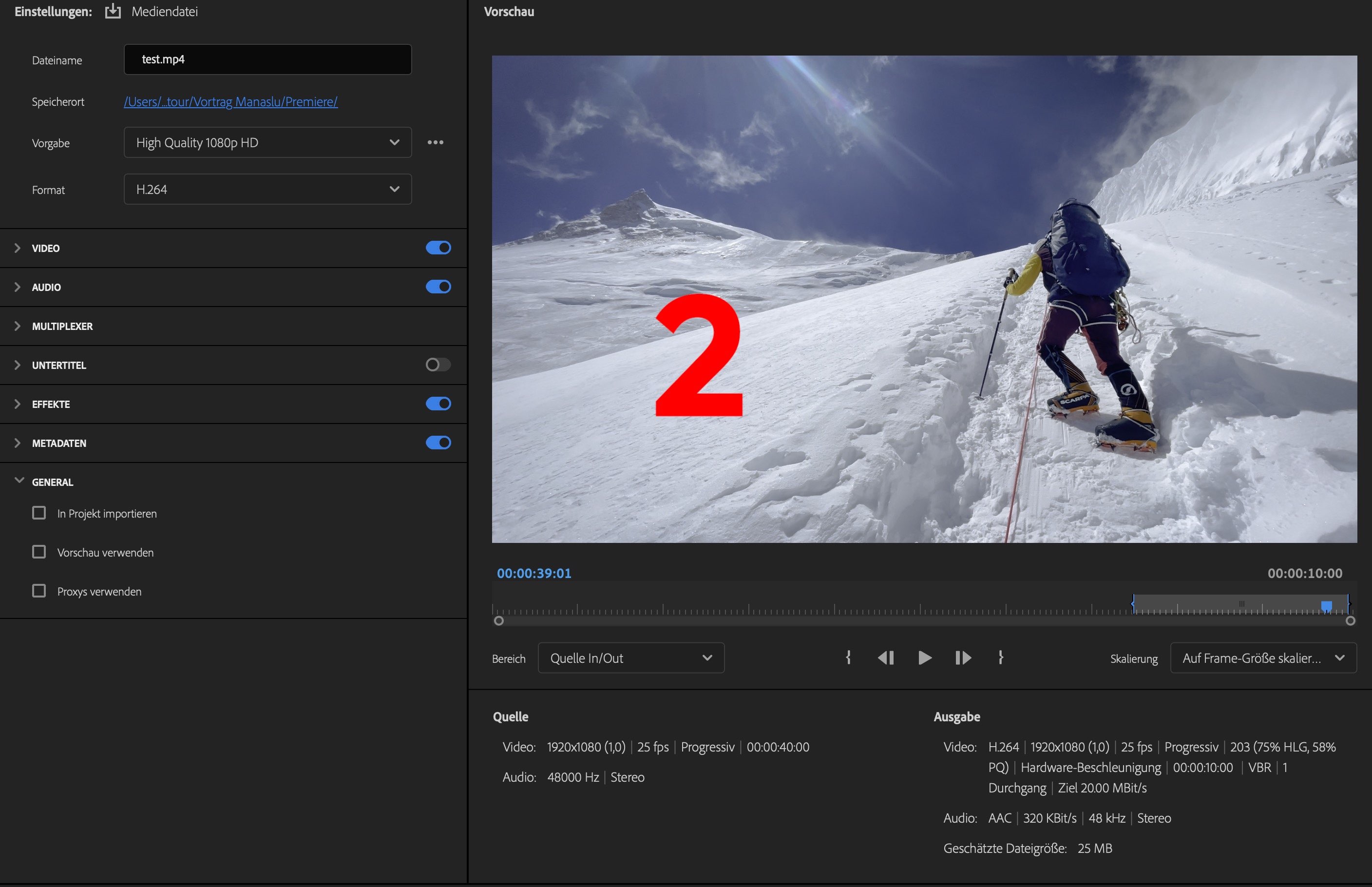

Aus Premiere exportiere ich der "High Quality 1080р HD" Vorgabe (die hat 20MBit/s)

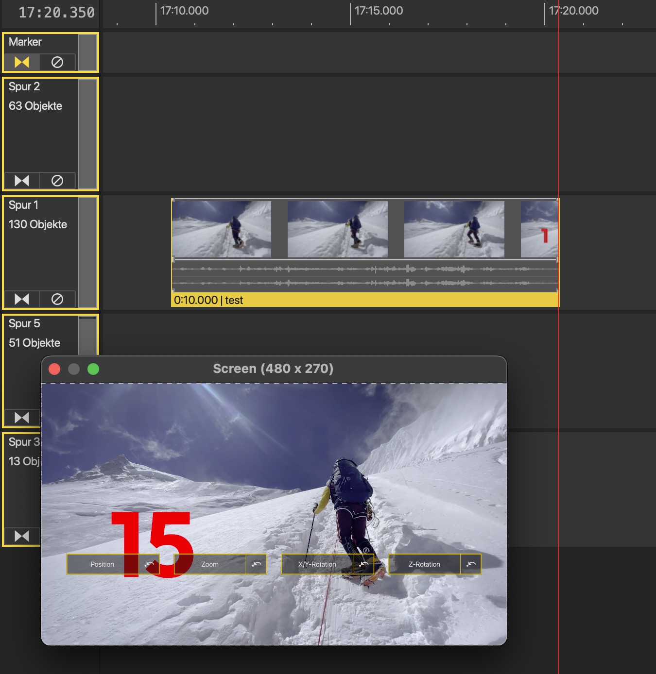

Ziehe ich das Video in die Timeline und spiele es ab, ist das letzte Bild Nummer 15. Sprich die letzten 10 Frames fehlen.

Wenn ich das Video in der Wings-Timeline auf 9:600 kürze (also um die letzten 10 Frames), dann bleibt es auch bei Nummer 15 als letztes Bild - also so wie es sein soll.

Ich schneide meine Videos in Premiere 23.2 und exportiere sie normalerweise mit der H.264 Vorgabe "High Quality 1080p HD".
