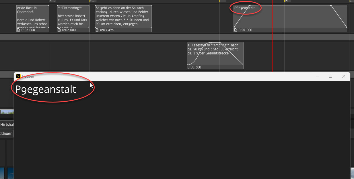

Ich habe als Standardschrift "Open Sans" definiert. Wenn ich diesen Font für Notizen (gilt auch für Texte und auch für manch anderen Font) benutze, wird bei bestimmten Buchstabenfolgen der Text nicht richtig ausgegeben.
Aufgefallen ist es mir bei der Buchstabenfolge "pfl", aber auch bei manch anderen, besonders dann, wenn schmale Buchstaben auf breite folgen.
Ich kenne das auch aus meinem früheren Berufsleben, wo wir immer wieder beim Rendern von PDF-Dokumenten, dieses Problem hatten, wenn das Renderprogramm schwach war.
Könnt ihr euch das einmal ansehen. Ich sende ein Beispiel mit.
Renderproblem mit Open Sans.jpg (71.71 KiB) 6738 mal betrachtet

Hallo Walter,
ich habe jetzt Open Sans und "Pflegeanstalt" in Screen, Preview und Notizfenster sowohl unter Windows als auch unter macOS probiert und kann kein Problem feststellen. Open Sans ist ja auch ein absoluter Standardfont, der sehr häufig verwendet wird. Wenn es damit ein generelles Problem gäbe, wäre das schon im support aufgekommen. Das ist aber nicht der Fall.

Im Anhang übersende ich dir die gewünschten Dateien bzw. das Testprojekt. Im Zip-File ist auch ein Screenshot meines Projekts. Sowohl in der Vorschau, im Screen- als auch im Notizfenster habe ich dasselbe Problem bei der Anzeige.

ich habe die Testdatei "Test Open Sans" auch heruntergeladen und mir angesehen. Die OpenSans macht auf meinem System (Windows10) im Notizfenster nicht die Sperenzchen wie bei Walter, allerdings enthält sie offensichtlich auch gar keine Ligaturen, wie ursprünglich von mir vermutet.
Schriften mit Ligaturen wie die Aptifer werden bei mir sowohl im Screen wie auch im Notizfenster dargestellt.

ich habe jetzt auch Dein zugesandtas Projekt mit diversen Varianten der von Dir gesendeten Open Sans-Dateien ausprobiert. Das Ergebnis ist einwandfrei und ich kann keinerlei Problem feststellen.
Ich kann mir nur noch vorstellen, dass in Deinem Windows irgendetwas falsch konfiguriert ist. Ansatzpunkte wären die eingestellte Sprache und die verwendete Codepage. Da auch sonst niemand ähnliches berichtet und Open Sans ein absoluter Standardfont ist, liegt der Schluss nahe, dass es nicht an Wings X liegt.

Ich habe jetzt den gesamten Font "Open Sans" gelöscht und nochmals neu installiert.
Jetzt wird alles richtig angezeigt. Sorry, dass ich dir hier Forschungsarbeit 😊bereitet habe.
