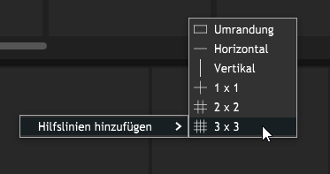

Beiträge: 301
bei der Version Beta 1.5.9 erzeugt das Set 2x2 ein 3x3-Set und das 3x3-Set erzeugt ein 4x4-Set.
Solange man als Anwender noch keine eigene Matrix erstellen kann, füge doch einfach das 4x4-Set noch hinzu und korrigiere die beiden anderen Sets. Das ist so schon sehr praktisch.
die Hilfslinien werden völlig korrekt hinzugefügt: Jedes Preset erzeugt genauso viele Hilfslinien wie es der Name des Presets angibt. Ein 3x3-Preset erzeugt also drei horizontale und drei vertikale Linien. :-) Oder ist das bei Dir etwa anders?

Beiträge: 301
Es funktioniert bei mir unter Windows genau wie oben beschrieben. Das 2x2-Preset erzeugt ein 3x3-Raster und das 3x3-Preset erzeugt ein 4x4-Raster.. Das ist auch so, wenn ich Wings X neu starte oder bei einem neuen Projekt.
Ich bin 100%ig sicher, dass es in der 1.5.7 korrekt war!
danke für die Rückmeldung - ich probiere es gleich auch noch einmal unter Windows aus und melde mich dann wieder...
Bis gleich!
auch unter Windows kann ich keine Fehlfunktion feststellen. Es funktioniert genau wie beabsichtigt. Kannst Du bitte mal einen Screenshot von Deinen Hilfslinien posten, nachdem Du ein 3x3-Layout angelegt hast?
Vielen Dank und bis gleich!
Beiträge: 301
Hinzufügen des 3x3-Sets:
_Hilfslinien hinzufügen 3x3.png (7.94 KiB) 6270 mal betrachtet
Ergebnis:
_Hilfslinien hinzufügen 3x3 Ergebnis.png (1.93 KiB) 6270 mal betrachtet
