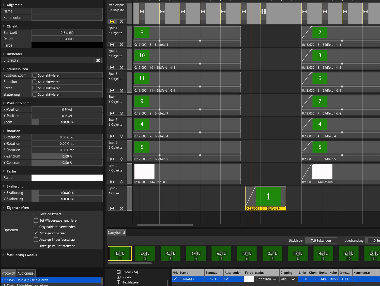

mit Version 1.5.7 (Beta) wurde die Möglichkeit die Bildgröße zu definieren von den Bildfeldern in die Eigenschaften der Bildfelder verschoben. Damit habe ich kein Problem und finde es besser. Auch die dazugekommende Leuchtpultansicht ist sehr hilfreich.
Was ich aber nicht mehr kann ist die Bildgröße zu definieren, diese wird automatisch vom Screen übernommen. Wo kann ich bestimmen das die Größe des Bildfeldes z.b. 691 x 516 ist.
Screenshot Bildfeld.jpg (271.49 KiB) 4162 mal betrachtet
Du kannst die Eigenschaften eines Bildfelds im Eigenschaften-Panel editieren. Du musst lediglich das Bildfeld im Pool anklicken und schon erscheinen im Eigenschaften-Panel alle Werte. In Deinem Screenshot hast Du ein Bild in der Timeline, aber eben kein Bildfeld im Pool angeklickt.

Danke für die rasche Antrwort,
da alles in das Eigenschaftenfenster verlagert wurde habe ich nicht mitbekommen das man das B ild im Pool anklicken muss.
"Wiedergabe ausblenden" habe ich auch noch nicht durchschaut. Ich sehe keinen Unterschied ob aktiv oder passiv.
man muss nicht das Bild sondern das Bildfeld im Pool anklicken. Und "Bei Wiedergabe ausblenden" sollte eigentlich heißen "Bei Wiedergabe Rahmen ausblenden". Die Formulierung ändere ich noch für die offizielle Version. Damit kannst Du die Anzeige des Bildfeldrahmens unterdrücken, wenn die Wiedergabe läuft.
