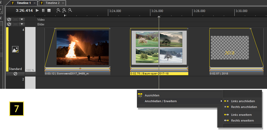

ad 2) Da komme ich wieder auf Wings 7 zurück. Da gab es im Kontextmenü die Punkte „Ausrichten“ und „Anschließen/Erweitern“ mit den Unterpunkten „Links erweitern“ und „Rechts erweitern“ (siehe Dateianhang/Screenshots). Genau das vermisse ich. Klar geht es auch mit händischem Verlängern und Einrasten. Dasselbe gilt für das Ausrichten. Aber ich finde die „alten“ Möglichkeiten eleganter und weniger umständlich.
