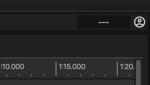

ich finde diese Information nicht. Bei mir sieht die Toolbar wie immer aus.
- In der Toolbar gibt es am rechten Rand eine Information über die Hintergrundaktivitäten der Grafikdaten-Erstellung. Beim Anklicken dieses Bereichs erscheinen weitere Informationen.
Beiträge: 356
Hallo Franz!
Ganz oben rechts die 3 Striche ( --- )
Bildschirmfoto 2023-04-19 um 19.03.41.png (15.47 KiB) 3068 mal betrachtet
wenn das bei Dir nicht sichtbar ist, dann kannst Du die Toolbar einfach zurücksetzen auf das Standard-Layout. Dafür gibt es den Menüpunkt "Ansicht - Toolbar anpassen..."

Danke,
nach dem zurücksetzen der Toollbar sind sie sichtbar.
Ich habe das jetzt getestet mit einem längeren Video und siehe da, das kann schon einige Sekunden dauern.
