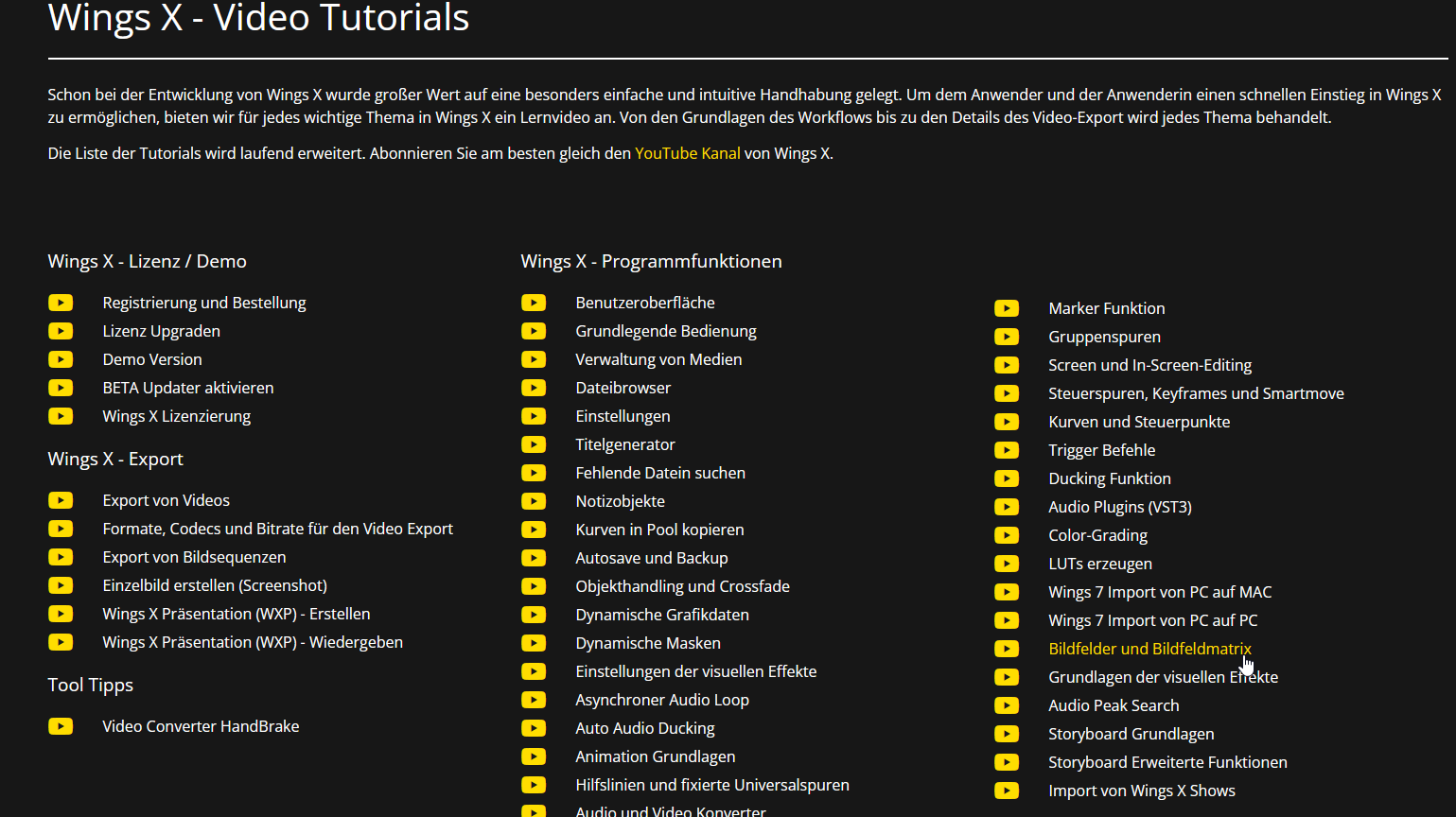

Hallo PeruyWX (ich hoffe, ich habe es richtig geschrieben), schau Dir doch mal das Tutorial über die Bildfelder an. Die gestichelte Linie gibt es nicht mehr, diese ist jetzt durchgezogen.
Vielleicht hilft Dir das weiter.

- Bildfeld.png (109.08 KiB) 2870 mal betrachtet
Hallo PeruyWX,
Der ehemalige gestrichelte Linie ist in Wings X jetzt eine duchgehend weiße Linie geworden. In einigen Videos wird noch die "alte" gestrichelte Version sichtbar sein.
Sie ist nur dann sichtbar wenn ein BIldobjekt selektiert ist oder die Option "BIldfeldrahmen zeigen" (im Kontextmenü des Screens) aktiv ist.
