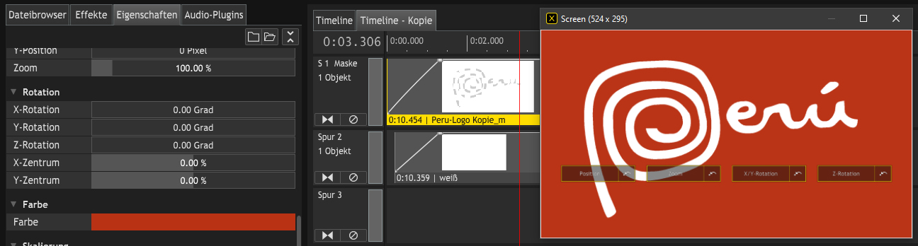

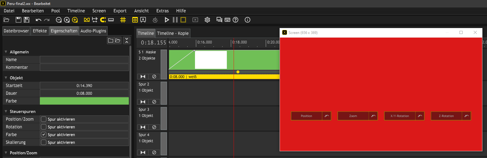

ich hoffe, ich habe dich richtig verstanden:
beim einen Mal weist du dem Objekt in der TL eine Farbe zu, in meinem Fall grün (siehe Screenshot 1),
beim anderen Mal weist du dem Inhalt des Objekts eine Farbe zu, hier dem ursprünglich weißen jpg rot (vgl Screeshot 2)

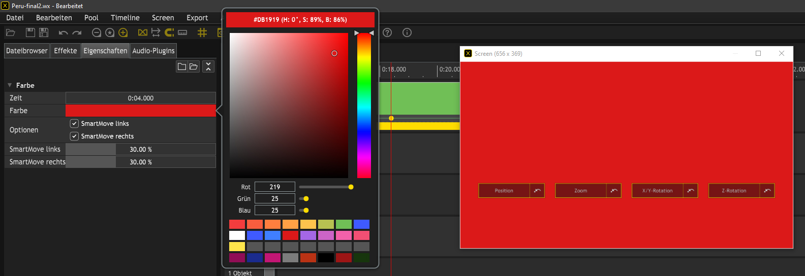

Lieber Dionys,
Danke für das Beispiel.
Es gibt ein Register Farbe in welchen ich die Farbe definieren kann
Jetzt verstehe ich, was du meinst: Es gibt schlicht und ergreifend zwei Möglichkeiten, ein Bild einzufärben, einmal mit und einmal ohne aktivierte Steuerspur. In meinem Beispiel habe ich die Maske über dem weißen Feld mit dem Farbe-Feld in den Eigenschaften rot eingefärbt, ohne eine Steuerspur zu aktivieren.und es gibt eine Steuerspur Farbe in welcher ich nach Aktivierung über den Keyframe eine Farbe definieren kann.
Das Ergebnis ist das selbe (oder das gleiche?) wie mit der Steuerspur. Jedenfalls kommt man zum selben Ziel … Der Unterschied besteht wohl lediglich darin, dass ich mir die Steuerspur(en) spare.
