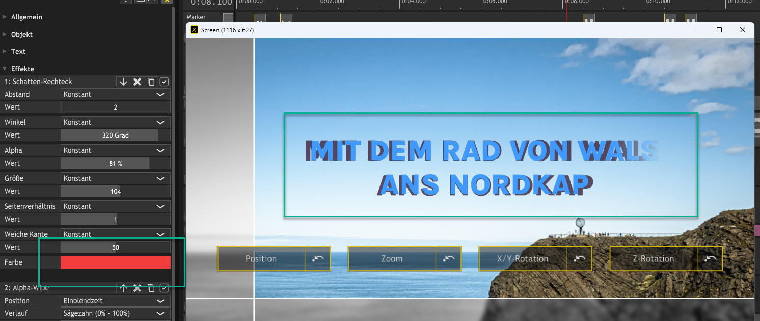

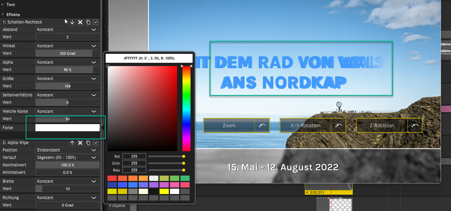

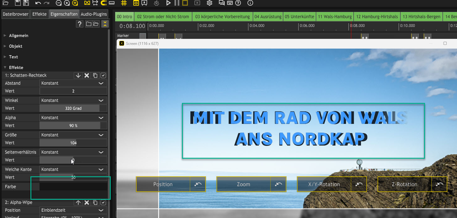

Hier ein Punkt, der mir aufgefallen ist: Die Farbauswahl des Schattens im Effekt "Schatten-Rechteck" scheint anders zu funktionieren, als ich dachte:
Ich dachte, die ausgewählte Farbe definiert die Schattenfarbe und der Alpha-Wert die Transparenz der Farbe. Aber wie es scheint, ist die Farbauswahl ohne Bedeutung, wie die beigefügten Muster zeigen.
Beispiel 1: Schattenfarbe schwarz: Schatten wird richtig angezeigt
Beispiel 2: Schattenfarbe weiß - Schatten blau (wie Schriftfarbe)
Beispiel 3: Schattenfarbe rot - Schatten ?
Ist das wirklich so gewollt?

- Schatten schwarz.jpg (206.12 KiB) 3319 mal betrachtet
- Schatten weiss.jpg (192.04 KiB) 3319 mal betrachtet
- Schatten rot.jpg (171.85 KiB) 3319 mal betrachtet

das scheint wohl ein Fehler zu sein. Die Schattenfarbe ist abhängig von der Farbe des Textes. Wenn Du den Text in weiß eingibst, kommt die Schattenfarbe richtig, bei schwarzer Schrift kommt der Schatten grundsätzlich in schwarz. Bei einer anderen Textfarbe wird der Schatten in irgendeiner Mischfarbe (Differenz?) zwischen der Textfarbe und der ausgewählten Schattenfarbe angezeigt.

Warum wird hier verrechnet. Wenn ich einen weißen Schatten haben will, dann soll er weiß sein, wenn ich einen gelben Schatten brauche, dann soll er doch einfach nur gelb sein. Den Grund für eine Verrechnung der Schrift- und der Schattenfarbe sehe ich nicht.
In meiner Präsentation hätte ich gerne eine blaue Schrift mit weißem Schatten gehabt.
