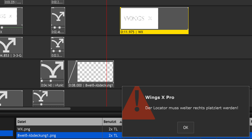

Das sehe ich genauso wie Dieter. Und: Ich wäre jetzt beinahe verzweifelt, als ich die die neue Funktion „Strecken/Stauchen“ erstmals ausprobiert habe, da ich ständig die Meldung „Der Locator muss weiter rechts platziert werden!“ bekam – bis ich draufgekommen bin: Offensichtlich kann man nicht nach links, sondern nur nach rechts strecken …Aber wenn man einfach nur probiert, steht der Anwender auf dem Schlauch
Warum eigentlich?
Ich vermisse nach wie vor, dass man Lücken nach links oder rechts schließen lassen kann, so wie das in den älteren Wings-Versionen ging (das „nach links schließen“ wollte ich nämlich mit der neuen Funktion probieren …).

Guten Abend Dionys,
ich glaube, hier werden zwei Dinge vermischt („Strecken/Stauchen“ und „Lücken schließen“), die beide erst einmal nichts miteinander zu tun haben.
Zum Strecken/Stauchen: Die Bedienung wird in Christoph Kochs Tutorial m.E. bestens erklärt. Und wenn mein Vorschlag (s. vorheriger Beitrag) mit dem Hinweis-Dialog zum Tutorial umgesetzt ist, dann ist es ja kaum noch möglich, an der Bedienung zu scheitern. Oder reicht Dir dieser Ansatz nicht aus?
Auf die Idee, selektierte Objekte nach links zu strecken/stauchen wäre ich nie gekommen und ich bin in der ganzen langen Geschichte von Wings auch nie nach dieser Möglichkeit gefragt worden. Benötigst Du das nun tatsächlich? Oder hat das eher mit dem Versuch des Schließens von Lücken zu tun? Wenn das tatsächlich benötigt werden sollte, dann würde die Bedienung deutlich komplexer, weil es ja dann völlig unklar ist, was passieren soll, wenn der Locator irgendwo in den selektierten Objekten steht…
Zum Schließen von Lücken: Dieses Feature wird demnächst eingebaut.
Viele Grüße aus Wallern und einen schönen Feiertag!
