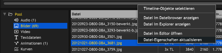

Hallo Mattias,
Wenn du den Pool als Liste ansiehst, wird im Ordner Norwegen mindestens ein BIld auch Gelb sein.
Dann wird auch der Ordner, und alle "höhere Ordner" Gelb, damit auct mit zugeklappte Unterordner immer sichtbar ist dass es irgendwo eine gelbe Datei gibt.
Mit gelb zeigt Wings X Dateien an, deren Eigenschaften geändert wurden seit dem letzten Einfügen/Ändern in Wings X.
Meist der Folge von externe Dateibearbeitung und andere Gründe die das Dateidatum ändern.
Lösung: selektiere die gelbe Dateien, klicke rechte Maustaste und wähle "Datei-Eigenschaften aktualisieren":
Dateidaten Aktualisieren.png (36.39 KiB) 2158 mal betrachtet

vielen Dank für die Antwort und die ausführliche Erklärung.
Das war auch das Problem und ist hiermit gelöst.
