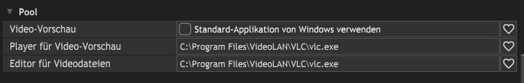

Die Einstellungen sehen bei mir so aus:
Screenshot Videovorschau.jpg (18.85 KiB) 2767 mal betrachtet
Gerade weil du bei "Player für Video-Vorschau" ein Player selektiert hast, wird diese natürlich (immer) verwendet.
Das ist dann unabhängig von den allegemeinen Einstellung "Video Vorschau".
Und wenn VLC dein Standardplayer ist, ist der Unterschied nicht sichtbar am Resultat.

Danke Cuno,
Deine Ausführungen werden durch meinen Screeshot bestätigt.
