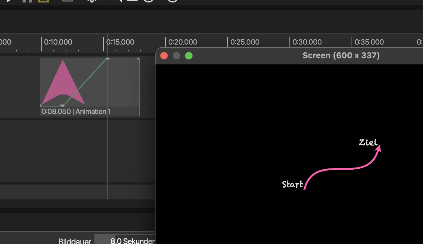

super, diese neue Möglichkeit der Steuerung. Was ich dabei sehr vemisse, ist, das ich die Animation, wenn sie am Ende angekommen ist und evtl. noch ein wenig stehen bleibt, jetzt langsam ausblenden kann!
Wie schaut die Lösung aus?
Steuerung von Animationen
- Beiträge: 356
Servus Wolfgang!
Einfach vor dem "letzten Knotenpunkt" am Objektende einen weiteren Knotenpunkt per doppelklick einfügen und an nach ganz oben ziehen. In dem Zeitraum zwischen den beiden Knotenpunkten steht die Animation Still und bleibt sichtbar solange das Animations-Objekt in der Timeline steht. Siehe mein Foto im Anhang.
Wichtig! Auch in die "Deckkraft" Kurve einen Blick werfen und wie gewohnt die ein und Ausblendung anpassen.
- Bildschirmfoto 2023-08-27 um 16.07.01.png (125.12 KiB) 9765 mal betrachtet

Hallo Christoph K.,
vielen Dank für die schnelle Antwort. Hat geklappt!
