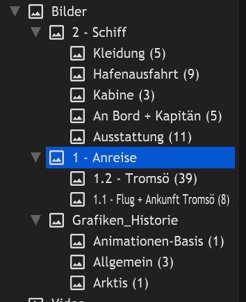

ich habe Pool-Ordner, die eine spezielle Themen-Reihenfolge haben und daher sind sie nummeriert.
Nun wollte ich einen bestimmten Ordnerbaum verschieben, jedoch geht dabei der zuvor bestehende Ordnerbaum verloren und nur der verschobene Ordnerbaum wird weiterhin angezeigt.
Leider ist diese Aktion auch nicht wiederherstellbar, sodass man dabei auf den (hoffentlich vorhandenen) letzten Sicherungsbestand zurückgreifen muss.
Folgende Situation:
Ordnerbaum "Anreise" soll nach oben verschoben werden.

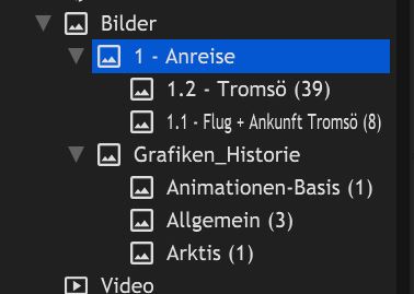

Ergebnis
Ordnerbaum "Schiff" ist verschwunden.
Habe ich da was falsch gemacht? Oder eher WX?

ich konnte die Fehlersituation nachvollziehen.
Es gibt den Unterschied zwischen komplett gelb gerahmten Ordner und unterstrichenen gelben Ordner.
Wenn ich einen Ordner (zB nach oben) verschiebe, wird bei der Mausbewegung der darüber liegende Ordner gelb gerahmt angezeigt.
Verschiebe ich einen Ordner auf den komplett gelb gerahmten Ordner, dann wird der nunmehr verschobene nicht mehr angezeigt, ist also wirklich verschwunden. :o
Ziehe ich einen Ordner unter einen unterstrichenen Ordner, dann wird der Ordner tatsächlich verschoben und es passt.
Unabhängig davon kann jede Aktion durch Klick auf die Protokoll-Historie rückgängig gemacht werden. Das hat gestern so nicht funktioniert (keine Ahnung, warum. :twisted:).
Somit kommt es nur auf die richtige Mausbewegung und -position an, damit Ordner korrekt verschoben werden oder nicht.
Harald
Hallo Harald,
vielen Dank für Deine Rückmeldung! Ja, es ist genauso wie Du es beschreibst: Die gelbe Linie bzw. der gelbe Rahmen ist ausschlaggebend, was für eine Aktion ausgeführt wird und man sollte darauf genau achten. Die gelbe Markierung ist also wichtiger als die Mausposition.
