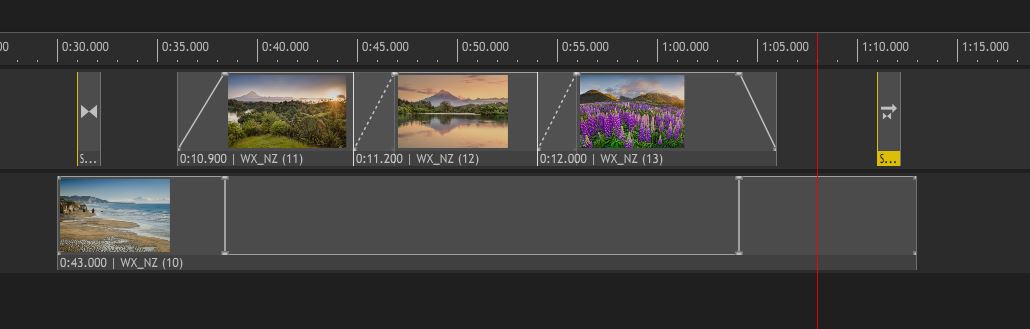

Bis dahin ist folgender Weg eine Lösung: (siehe Bild)
Man muss das Bild das am Anfang und am Ende steht in eine eigene Spur einfügen und in der Zeit wo der restliche Loop läuft einfach ausblenden. Dann behält sich Wings X das Bild im Speicher und ein Sprung wird ohne den Blitzer angezeigt.
