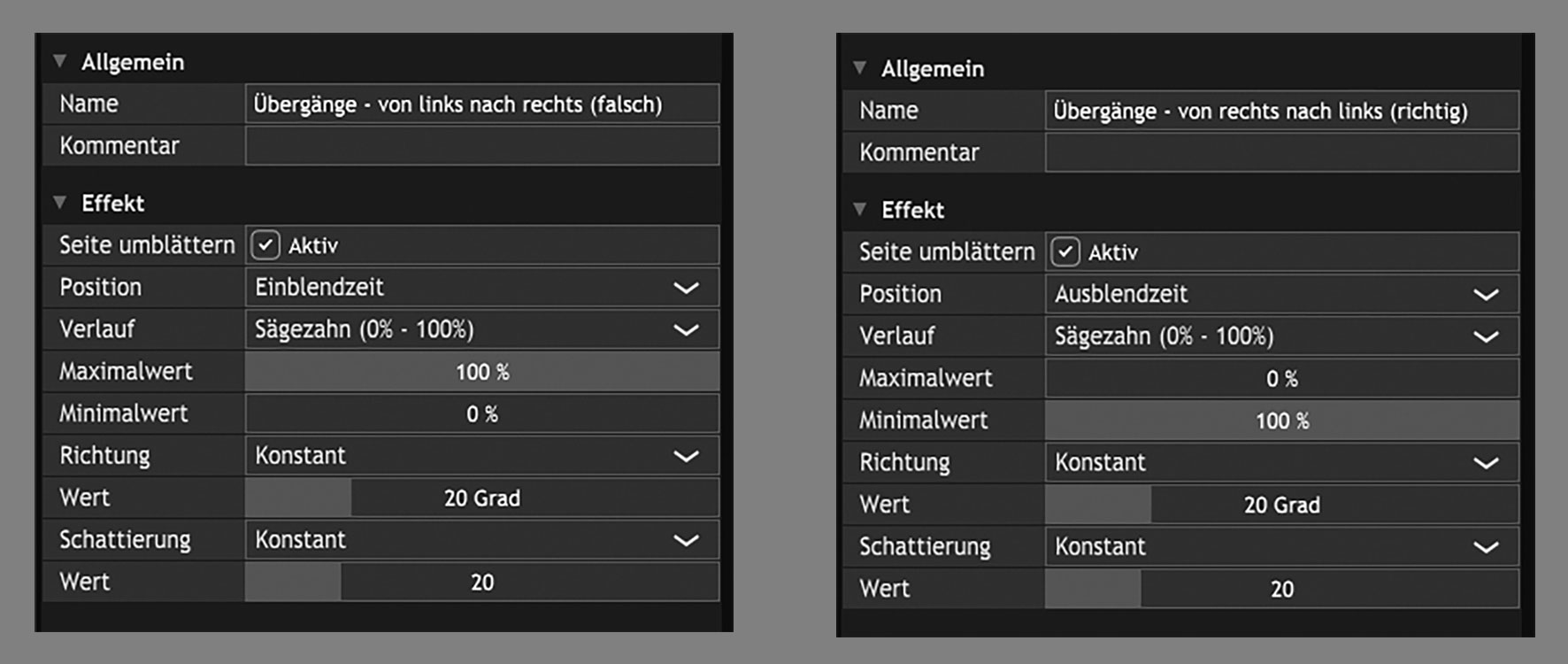

Effekte sind in WX sehr mager. Für meine Projekte fehlen mir besonders Flag und Wobbel aber auch die vielen anderen Effekte.
Der Effekt Umblättern ist sehr eigenartig und entspricht nicht der Realität. Evtl. fehlt da nur den Winkel mit negativen Werten eingeben zu können.

Lieber Erhard,
zum Punkt 3 - Umblättern - nach Deiner Bezeichnung Eigenartig - kann ich Dir einen Tipp geben.
Du mußt nur in den Eigenschaften von Einblendzeit auf Ausblendzeit umstellen und den Maximalwert auf 0 und den Minimalwert auf 100 stellen.
Lieber Franz,
danke für den Hinweis. Aber das sind doch die Standard Einstellungen.
Und beim zweiten Beispiel ist Die Einstellung mit "Ausblendzei invers" identisch mit deinem Vorschlag nur dass ich den Max- und Min-Wert nicht verändern brauch..

Hallo "Umblätterer"
der Tip von Franz ist eine Möglichkeit , nur leider wir von oben rechts geblättert - von unten rechts wäre m.E. natürlicher ....

ich habe noch folgendes vergessen zu erwähnen. Der letzte Knotenpunkt der Ausblendung muss nach oben gezogen werden.
Der vorletzte Punkt bestimmt die Geschwindigkeit des Umblätterns.
Wenn auch der Hintergrund mit umgeblättert werden soll, muss Text und Hintergrund eine Ebene sein.
