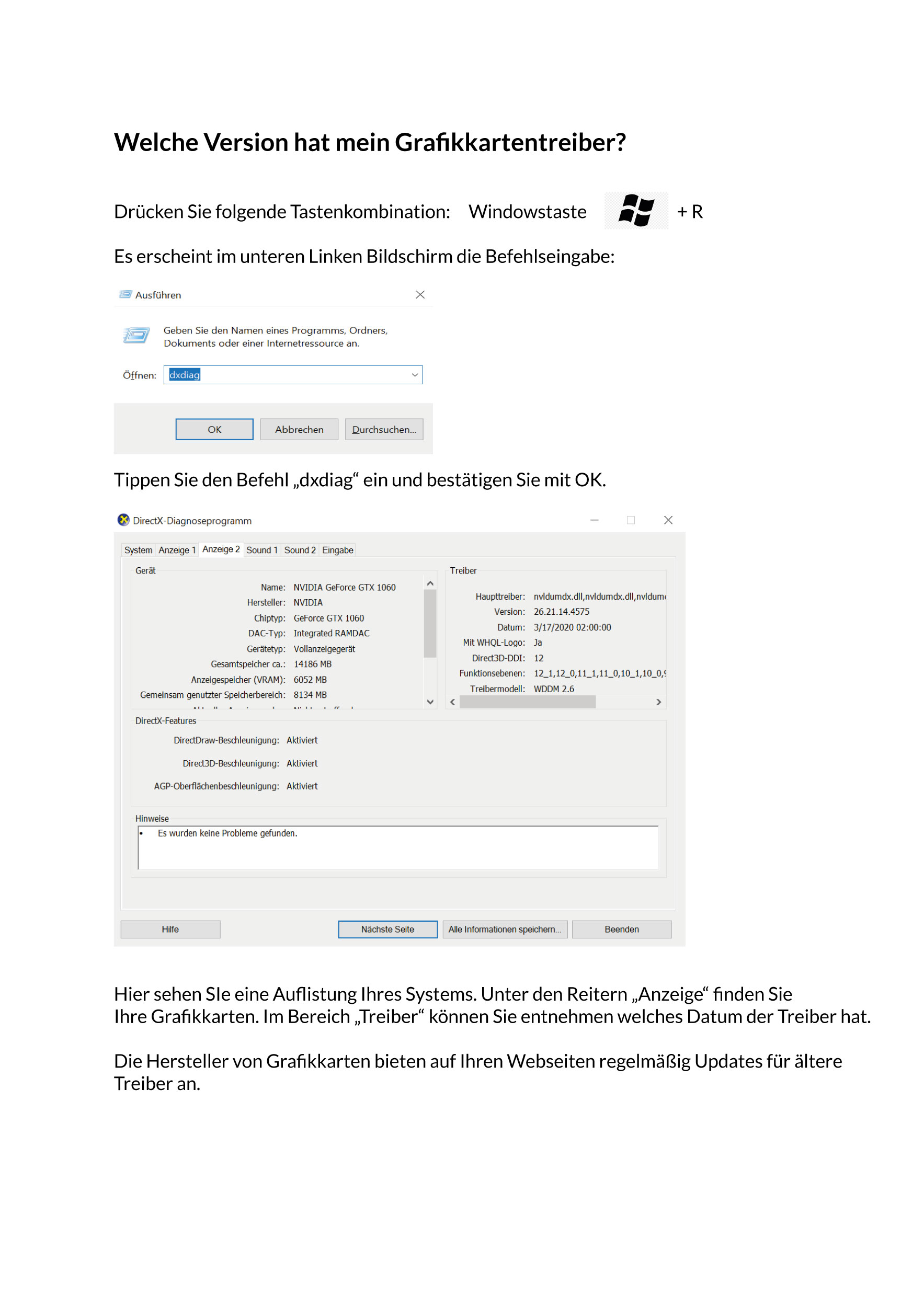

Ein flackender Locator ist definitiv nicht normal und ist mir noch nicht untergekommen. Aber es gibt ja anscheinend in der Computerwelt nichts, was es nicht geben kann! Auf jeden Fall würde ich dazu raten den Treiber der Grafikarte auf den neuersten Stand zu bringen. Ein zeitversatz zwischen Ton und Bild ist für mich ein zeichen für ein performance Problem.
Am besten Sie laden sich den Treiber direkt vom Hersteller der Grafikkarte runter. Z.B https://www.nvidia.de/Download/index.aspx?lang=de.
Unbedingt eine Neu-Installation des Treibers duchführen und angebotene Zusatzsoftware vom Hersteller nicht installieren.
Im Anhang sende ich Ihnen noch eine Anleitung mit. Damit können Sie feststellen welche Version des Treibers Sie aktuell installiert haben.

- DXDiag.jpg (281.54 KiB) 6569 mal betrachtet
