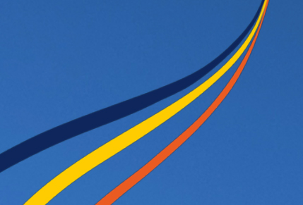

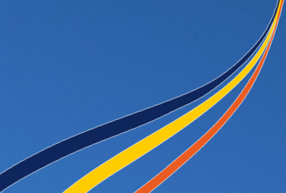

Ich hatte das Problem schon einmal im Griff – dachte ich. Sowohl png- wie tif- als auch psd-Dateien mit Transparenz erzeugen an den Kanten unschöne dünne weiße Linien, wenn ich sie im Screen präsentiere. Lässt sich das vermeiden? Wenn ja, wie? Die Originale haben definitiv keine weißen Ränder, wie ein Screenshot aus Photoshop zeigt.

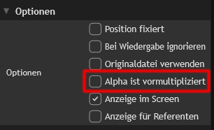

ich kenne das. Bei mir ist das bislang aber nur bei PNG-Dateien aufgetreten. Der weiße Rand verschwindet (wenigstens bei mir), wenn Du in den Eigenschaften des Bildobjekts die Option Alpha ist vormultipliziert abwählst:

ich habe mir jetzt Deine Dateien in Ruhe angeschaut: Wenn ich die PSD-Datei als TIFF oder als verlustfreies WebP speichere, habe ich eine perfekte Wiedergabe ohne weißen Saum. Bei PSD und PNG sehe ich jeweils den weißen Saum. Kannst Du vielleicht mal verlustfreies WebP ausprobieren? Falls es damit bei Dir auch nicht funktioniert, könntest Du mir vielleicht Deine WebP-Datei schicken?

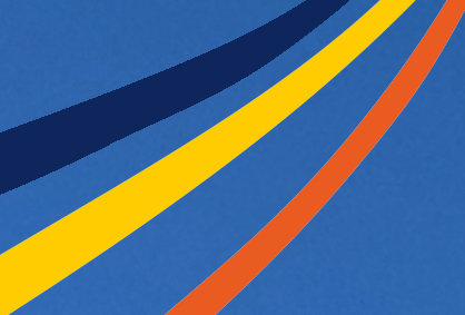

ich brauche Dir die WebP-Datei nicht schicken, denn damit funktioniert es perfekt. Anbei ein Screenshot ausWX.
Ich muss zugeben, ich habe das WebP-Format bislang nicht wahrgenommen und somit auch nicht gemerkt, dass WX dieses Format verarbeitet.
Herzlichen Dank für den Tipp!

- webp.jpg (72.87 KiB) 9311 mal betrachtet
