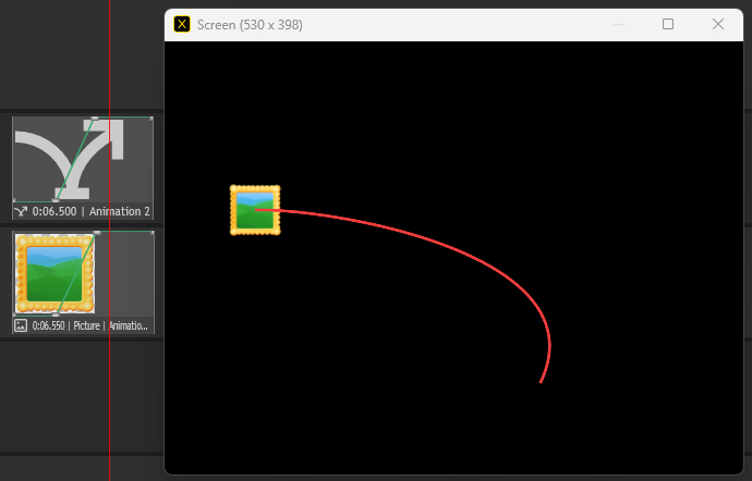

Hallo Walter,
  • Als erstes erstellst Du eine Animation im Screen so, dass sich der Zielpunkt eindeutig nach außen verschieben lässt.
    (In meinem Screenshot unten liegen Clipart und Animation [rote Linie] zum besseren Verständnis übereinander)
  • Dann platzierst Du das Clipart in der Timeline.
  • Jetzt ziehst Du die Animation auf das Clipart
  • Nun selektierst Du das Clipart so, dass der Locator den Endstand der Animation anzeigt (also die grüne Fortschrittskurve bereits am oberen Ende ist) wie im Screenshot unten zu sehen. Außerdem sollten die StartPads (Position, Zoom, usw.) im Screen sichtbar sein.
  • Als letzte Aktion verschiebst Du einfach das ganze Gebilde (Clipart mit [unsichtbarer] Animation) aus dem Screen heraus, bis es nicht mehr sichtbar ist (wie im Screenshot unten mit nur noch teilsichtbarer Clipart angedeutet).

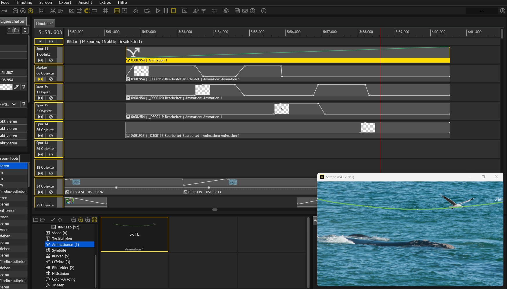

danke für deine Anleitungen. Ich kann im Screen aber nur Animationen bis max. zum Bildrand erstellen und nicht darüber hinaus. In diesem Fall fliegt die Möwe nicht aus dem Bild sondern wird am Bildrand aprupt ausgeblendet. Was habe ich da noch nicht richtig verstanden?
Screenshot 2026-01-06 230251.jpg (283.62 KiB) 4507 mal betrachtet
Walter
Beiträge: 537
Hallo Walter,
Du hast alles richtig gemacht. Nun musst Du nur noch die Animation soweit nach rechts verschiebem, bis das Ziel soweit außerhalb des Screens liegt, dass die Möwe "am Ziel" nicht mehr sichtbar ist.

Hallo Cuno, hallo Gerhard!
Ja das ist mir auch aufgefallen dass beim verschieben die gesamte Animation nach rechts verschoben wird.
Cuno, du hast es richtig vermutet die Möwe soll links hereinfliegen und rechts hinaus.
Ich sollte jetzt auch noch präzisieren, dass es sich um 4 Möwenbilder handelt in unterschiedlichen Flugphasen die ich überblende um dadurch eine "Flugbewegung" zu simulieren.
Es funktioniert in der Animation wunderbar nur eben die Lösung am Anfang und am Ende bekomme ich nicht hin.
Wie kann ich die Animation per Zoom vergrößern? Ich habe den Wert auf 120% erhöht aber da tut sich nichts bei der Flugbahn?
Die Variante mit dem Bildfeld im Screen erstellen habe ich auch noch nicht verstanden. Da bin ich leider noch zu wenig mit den Möglichkeiten vertraut.
Danke für eure Geduld.
