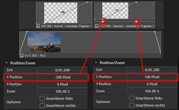

Ich habe mich jetzt auch nochmal ausführlicher mit den Animationen "ohne Grenzen" beschäftigt und meine, zwei Wege gefunden zu haben, um ein animiertes Bild auch über den Screenrand hinaus fliegen lassen zu können. Dabei werden zwei Dinge kombiniert:
  • die Animation
  • und die statische bzw. dynamische Position des animierten Bildes (Möwe)
Ich glaube, das ist auch das Vorgehen, wie es Jürgen oben in seinem Beitrag meinte.
Zur Demo habe ich erst Mal zwei Animationen erstellt:
Wenn man die erste Animation (Flugbahn 1) auf das Möwenbild zieht und die (statische) Y-Position auf z.B. -300 Pixel stellt, folgt die Möwe exakt 300 px oberhalb der Animation der genauen Route und verlässt somit für einen kurzen Moment den oberen Bildrand, um weiter hinten wieder ins Bild zurückzukehren.
Den gleichen Effekt, nur dynamisch, verwendet man für die Flugbahn 2, und zwar durch Einfügen einer Steuerspur Position/Zoom. Die Steuerspur enthält zwei Keyframes, die exakt unter den Start- bzw. Ziel-Knotenpunkten der grünen Animations-Fortschrittskurve liegen sollten.
  • Beim ersten ("Start"-)Keyframe wird die X-Position soweit nach links verschoben, bis die Möwe noch nicht sichtbar ist, in unserem Fall also -300 px.
  • Beim zweiten ("Ziel"-)Keyframe wird die X-Position soweit nach rechts verschoben, bis die Möwe nicht mehr sichtbar ist, in unserem Fall also 100 px.
Hier werden also zwei Bewegungsvorgänge kombiniert und laufen parallel ab: Zusätzlich zur Animation wird die Möwe noch über die Steuerspur "angetrieben".
Für diejenigen, die sich das genauer anschauen wollen, habe ich ein kleines Musterprojekt erstellt, das man sich hier herunterladen kann:

Beiträge: 566
Hallo Walter,
nicht aufgeben jetzt ;) . Lade Dir doch einfach mein kleines Demo-Projekt herunter und schau Dir das mal in Ruhe an. Deine ursprüngliche Animation passt schon, Du musst einfach nur die Steuerspur (im Demoprojekt abgucken) einfügen und gut ist.

Beiträge: 566
Hallo Walter,
so schnell geben wir nicht auf ;) , zumal Du kurz vor dem Ziel bist.
Die Animation und die Steuerspur muss in allen Deinen Möwenbilder identisch sein. Die Animation passt ja in den vier Möwenbildern, es fehlen nur die Steuerspuren, die natürlich auch absolut identisch sein müssen. Ich habe Deinen Screenshot etwas "modifiziert", vielleicht kannst Du ja erkennen, was ich meine: Jedes Möwenbild muss die gleiche Steuerspur enthalten, dann müsste das klappen:
Ein letzter Versuch ;)
Viel Erfolg
