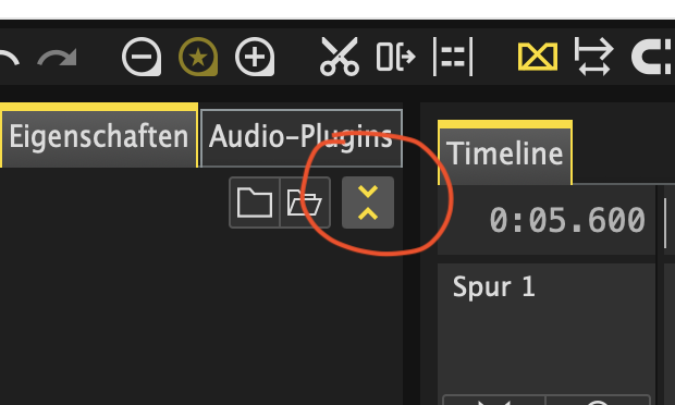

Wofür ist dieser Solo-Modus Button? Ich kann damit keine Funktion erkennen.
Danke, Hans :?:

wie man den Solomodus in den Spur-Eigenschaften aktiviert bzw. damit arbeitet, ist mir soweit klar.
Nur weiß ich nicht, was es mit diesem Button auf sich hat – ich kann ihm keine konkrete Funktion zuordnen, wenn ich ihn an/abwähle.

wenn Du den von Dir im obigen Screenshot markierten Button aktivierst, wird bei der Auswahl im Eigenschaften-Panel immer nur die gerade angewählte Eigenschaft "ausgeklappt", alle anderen werden "zugeklappt". Ist sinnvoll, wenn man der Übersicht wegen nicht mehrere Eigenschaften geöffnet haben will.
Beiträge: 3961
Hallo Hans,
dieser Button nacht genau dasselbe wie der Solo-Modus in Lightroom. :-) Es ist wahrscheinlich etwas irreführend, dass es nun zwei Solo-Modi gibt (1x Eigenschaften-Panel und 1x Timelinespuren). Aber für beides ist Solo-Modus die gebräuchlichste Bezeichnung...
