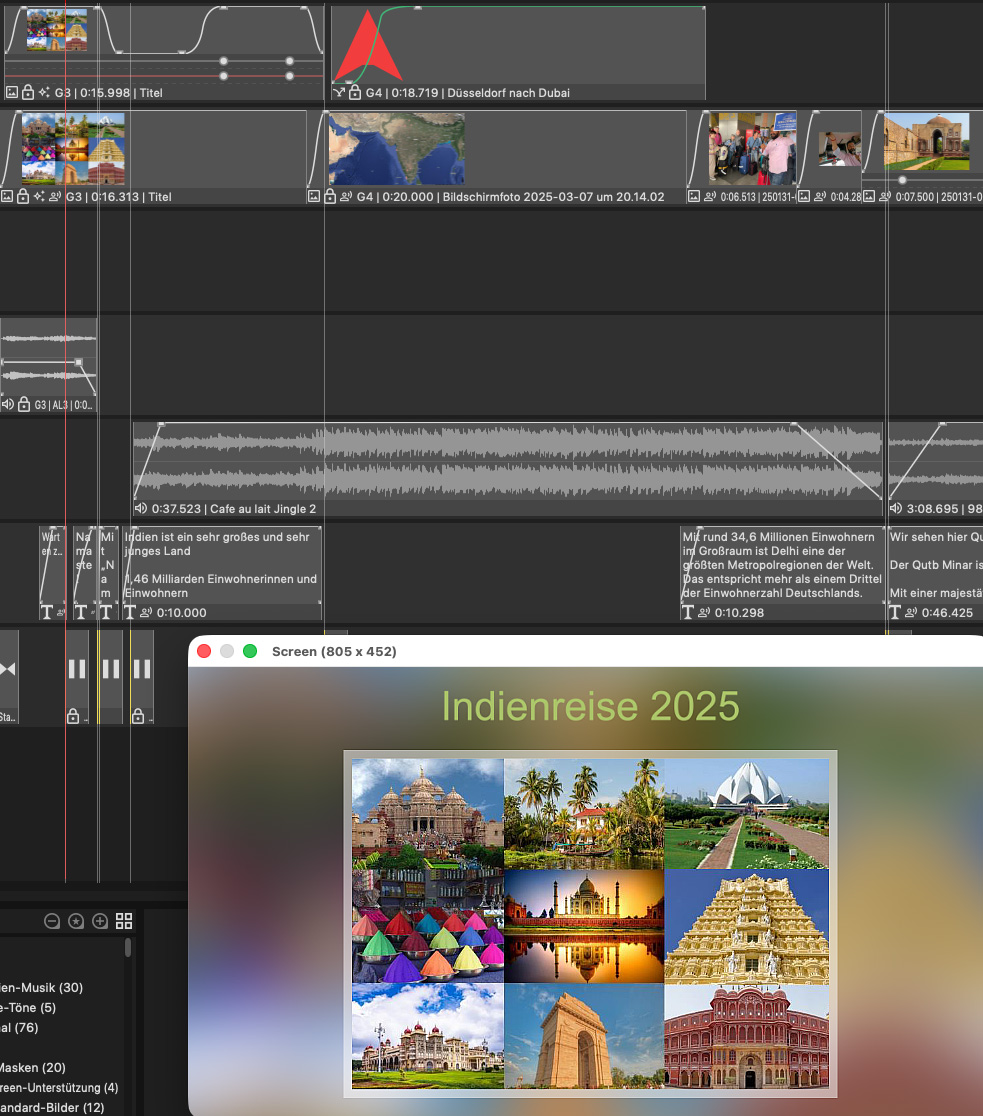

ich steh grad mal "auf dem Schlauch" ...
... ich verwende in meine Live-Schauen Referententexte in der Referentenansicht. Trotz dass ich Ein- und Ausblendungen verwende, reagiert kein Text darauf. Ich hab also immer "harte" Ein- und Ausblendungen.
Wo ist mein Fehler?
Danke und liebe Grüße aus Hof
Jürgen
Referententexte ein- und ausblenden
- showtime-multivision
- Beiträge: 98
- Wohnort: 95028 Hof
- Referentenansicht.png (108.19 KiB) 33237 mal betrachtet

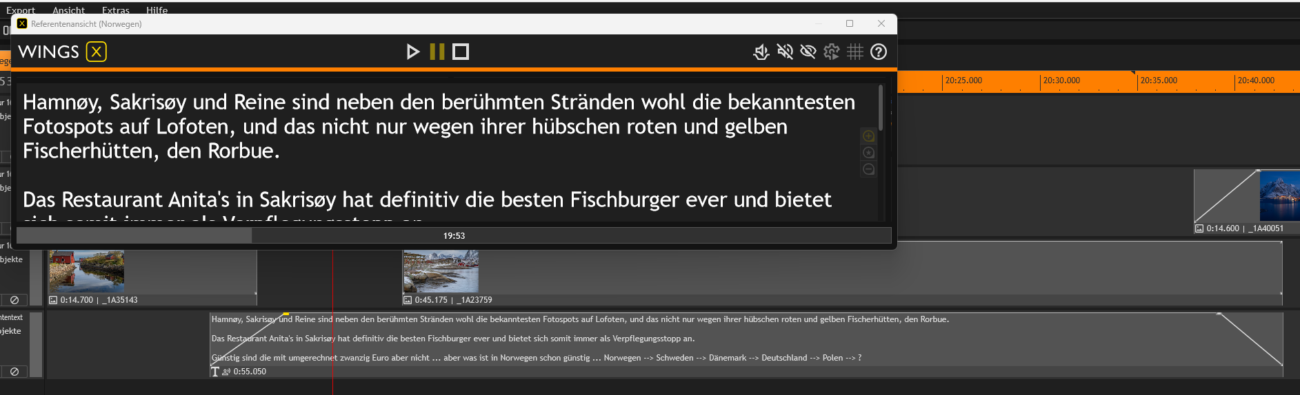

Hallo Jürgen,
ich verstehe das nicht ganz. Warum brauchst du hier ein Einblendung und Ausblendung, die Info ist doch nur für dich. Ich finde es sogar gut, dass gleich das gleich der volle Text zu sehen ist.
- Dieter Hartmann
- Beiträge: 402
Hallo Jürgen,
der Text des Objekts wird in der Referentenvorschau immer hart eingebelndet, wie Wolfgang schon erwähnt hat.
Allerdings kann der Text auch im Screen erscheinen, wenn man dies in den Objekt-Eigenschaften unter "Optionen" anhakt. Und dann wird das Kurvenband berücksichtigt.
Hallo Jürgen,
die Referentenansicht ist ja nicht der Screen und es ist genauso beabsichtigt, dass der Text jeweils sofort erscheint. Ich sehe auch keinen Grund das zu ändern, denn das Publikum sieht ja nicht die Referentenansicht und der Vortragende will üblicherweise alle wichtigen Informationen sofort im Blick haben.

Hallo Jürgen,
ich nutze die Referentenansicht (am iPad im Hochformat) sogar sehr intensiv, gerade bei den ersten Vorträgen, wenn ich noch nicht alles im Kopf habe. Zwischendurch sogar mehrere Seiten in Folge, die durch kurze Stopps (ohne dass das Bild auf der Leinwand weitergeht) angezeigt werden.
Das Verhalten ist mir bei meinen Vorträgen noch nicht störend aufgefallen. Wenn mehrere Seiten in Folge kommen, ist das wie ein schnelles Umblättern.
