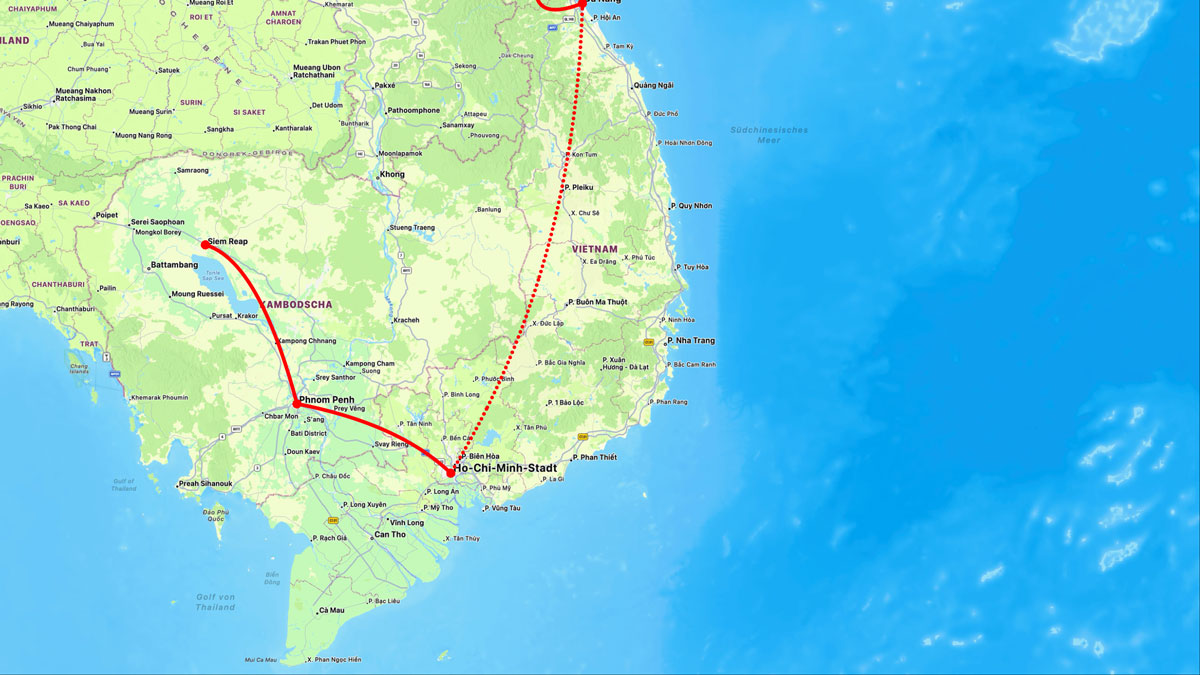

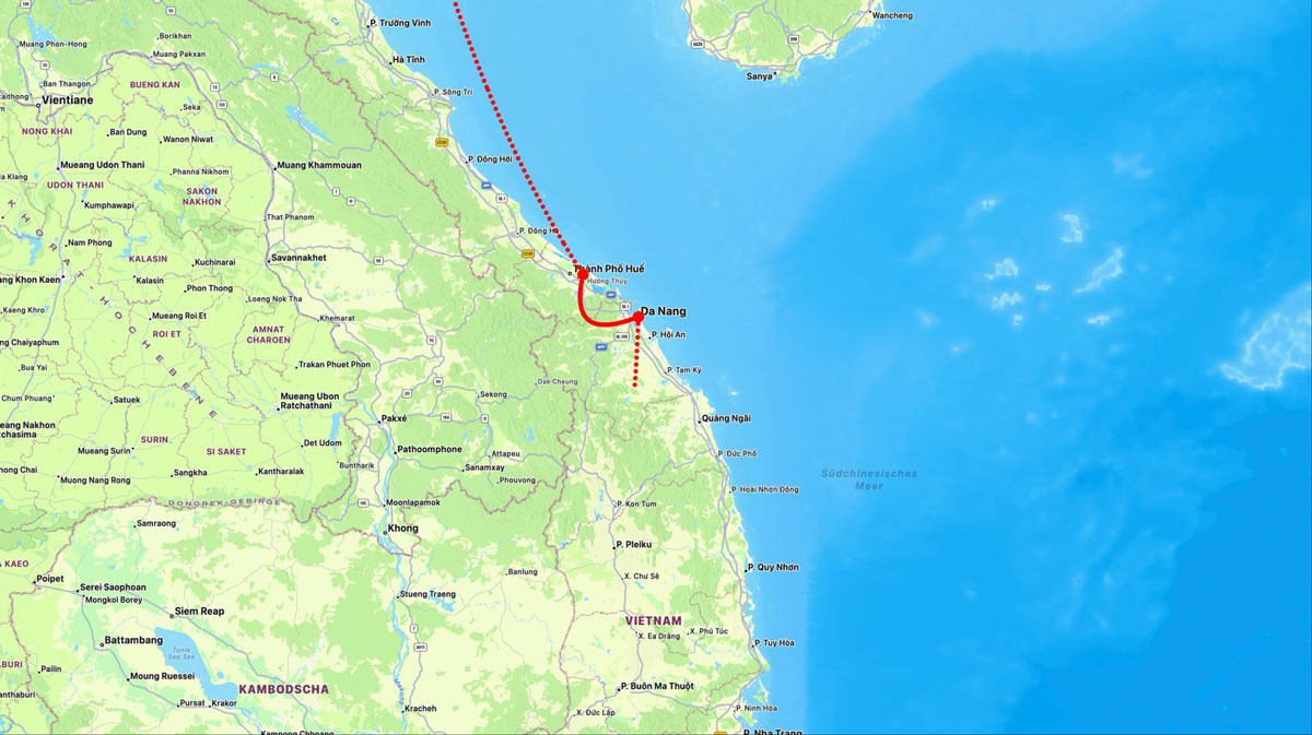

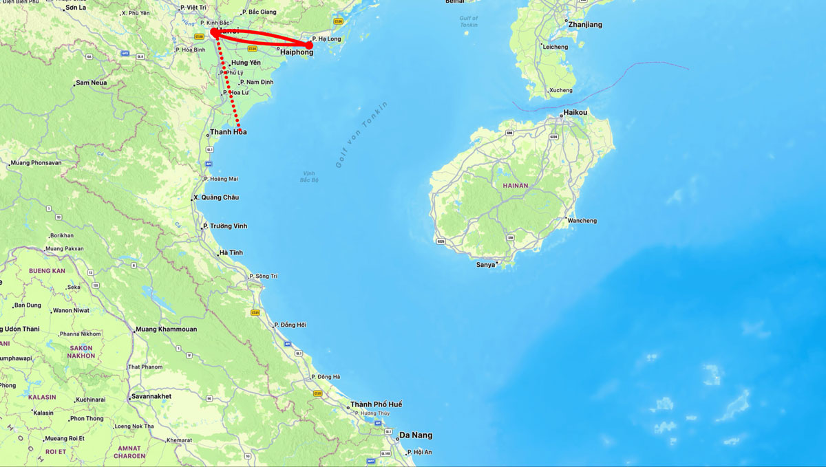

Danke Christoph, Danke Gerhard,
ja heute Nachmittag noch einmal aus der Sonne geflohen und alles ganz akkurat justiert.
Jetzt klappt es (Animation und Karte zunächst provisorisch zum Testen):
Achim:
Achim:
