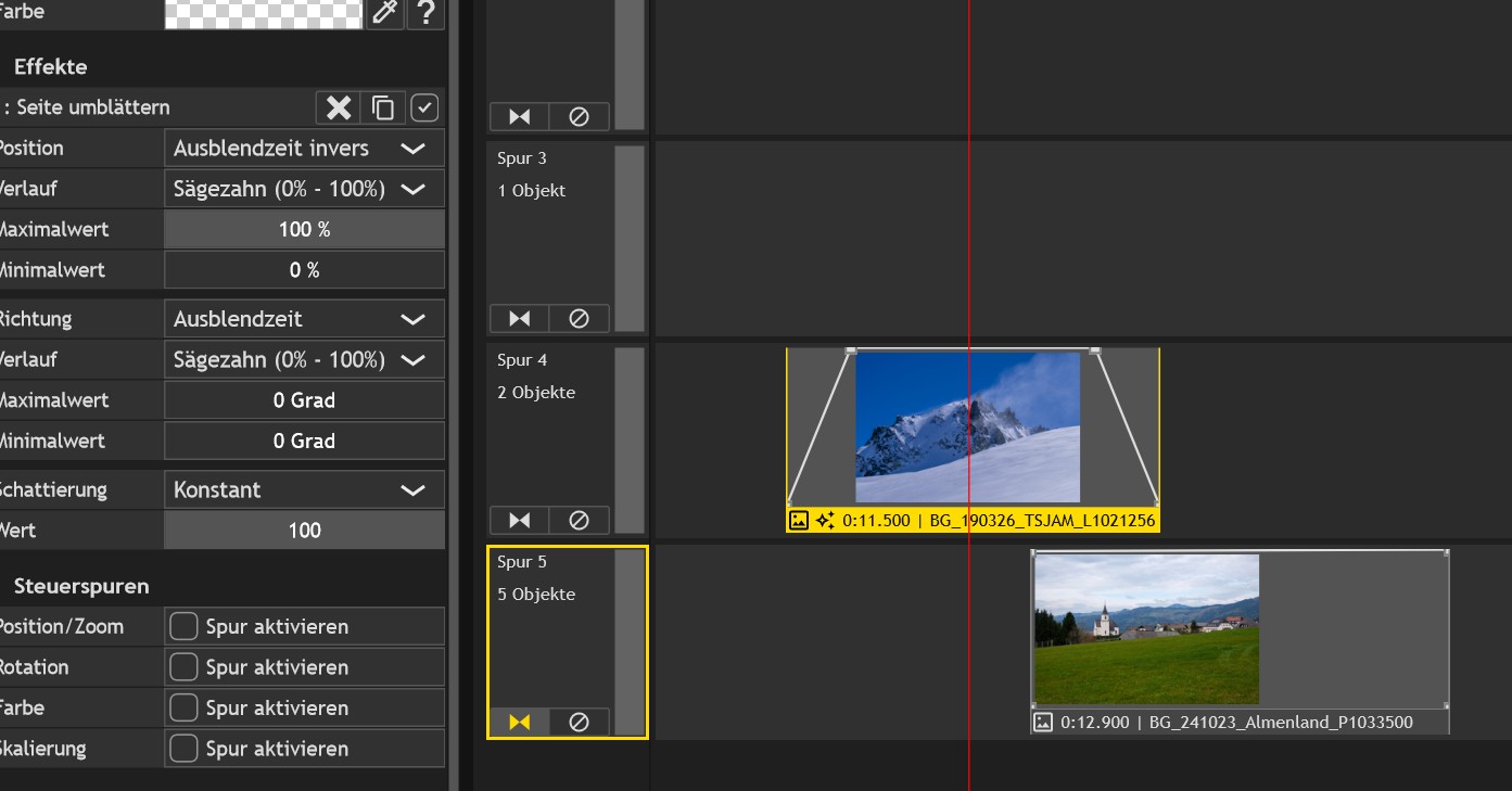

ich versuche mich gerade am "umblättern" und stehe leider "auf der Rolle".
Wenn ich den Effekt auf ein Bild lege, sieht es für mich so aus, "als wenn ich in einem Buch zurückblättere". Ich blätter also von links nach rechts und das neue Bild scheint durch.
Ich versuche gerade den umgekehrte Weg: Also ein bestehendes Bild wird von rechts nach links weg geblättert. Das neue Bild wird dann "darunter" sichtbar und bei dem rausblätternden Bild habe ich das entsprechende Spiegelbild.
Es ist mit leider nicht gelungen (auch den verschiedenen Parametern des Blättern Effektes).
Habe ich etwas übersehen. Auch die Suche im Forum hat mir kein Ergebnis gebracht.

mit den Einstellungen im Screenshot sollte es funktionieren. Sicher wäre es schöner, wenn man dies mit Zahlenwerten, z. B. 180 grad einstellen könnte.
Schöne Grüße aus Oy, Bernd
Screenshot 2026-05-31 210444.jpg (127.88 KiB) 23314 mal betrachtet

ich kann das gerade nicht am PC ausprobieren, aber so aus dem Gedächtnis würde ich sagen:
  • Wenn Du beim Effekt die Einblendzeit wählst, wird aufgeblättert.
  • Wenn Du die Ausblendzeit auswählst, wird entsprechend weitergeblättert.
Ich hoffe, ich habe das richtig in Erinnerung...

Danke Bernd, Danke Gerhard,
Eure Hinweise (und Screenshot ! ) haben mir sehr geholfen und mein Problem damit gelöst.
